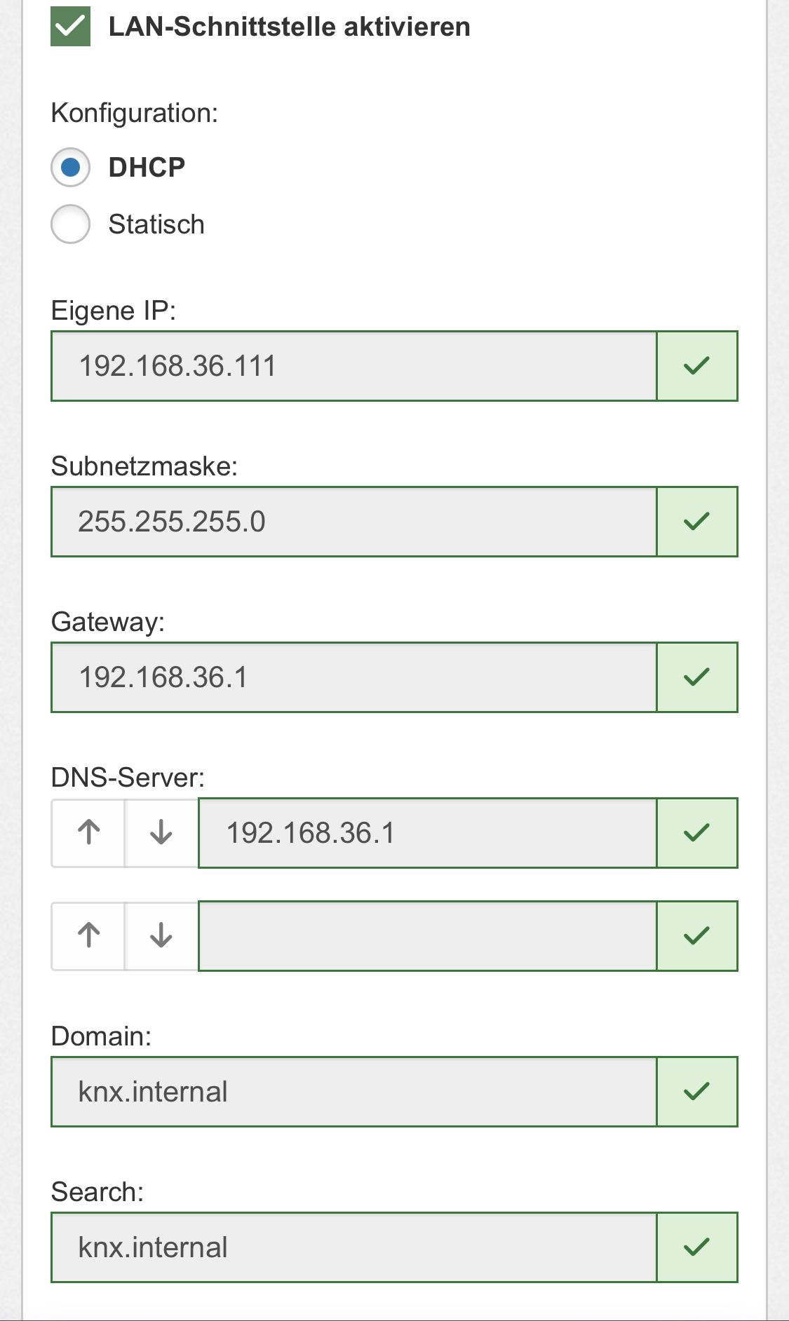

Frage steht oben formuliert. Bisher ist das bei mir frei. Was wäre hier einzutragen und welchen Mehrwert bietet das?
(Bild ist nicht von meinem System)

Hallo Jens
In meinem Fall wurde dort die Domain eingetragen, die ich in der UDM dem VLAN gegeben habe, in dem der TWS steckt. Passiert wohl per DHCP, weil ich es da nicht eingetragen habe.

Okay. Danke für die Info.

Domain: das wird an jeden DNS Namen angehängt wenn man ihn nicht angibt.
Bsp.: timberwolf0815 wird zum FQDN timberwolf0815.knx.internal
Search: wenn man keinen FQDN angibt sucht er unter der hinterlegten Domäne *.knx.internal.
im Timberwolf Zertifikat hinterlegte Domänen sind *.local, *.fritz.box, *.speedport.ip und *.wolf.
