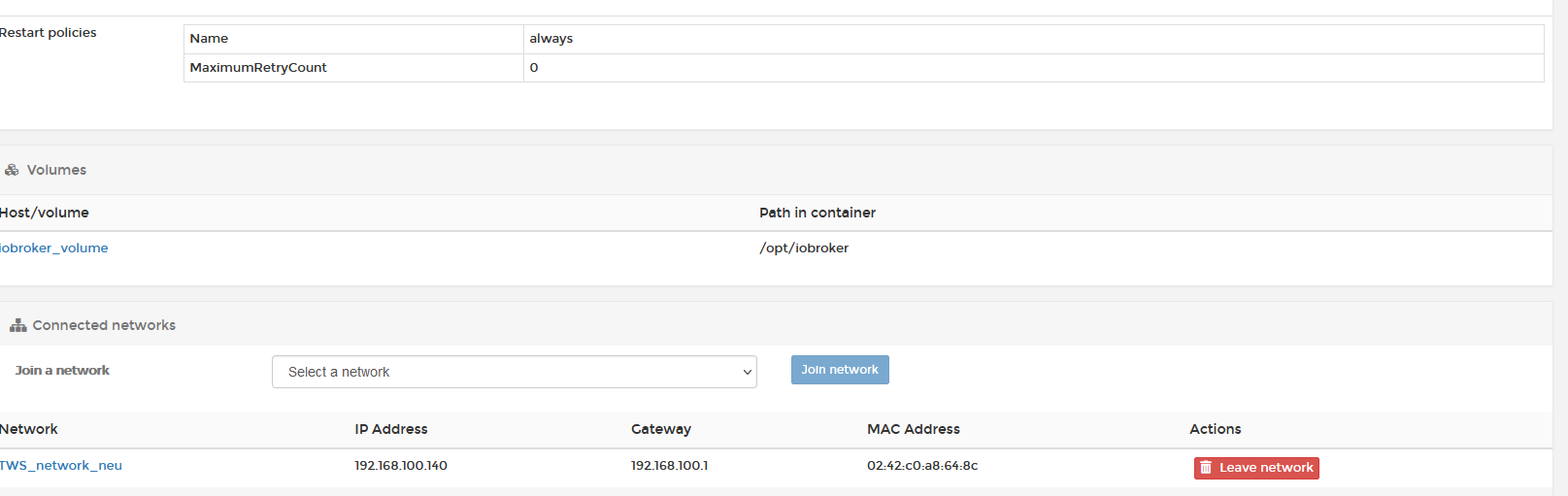

Hallo Zusammen

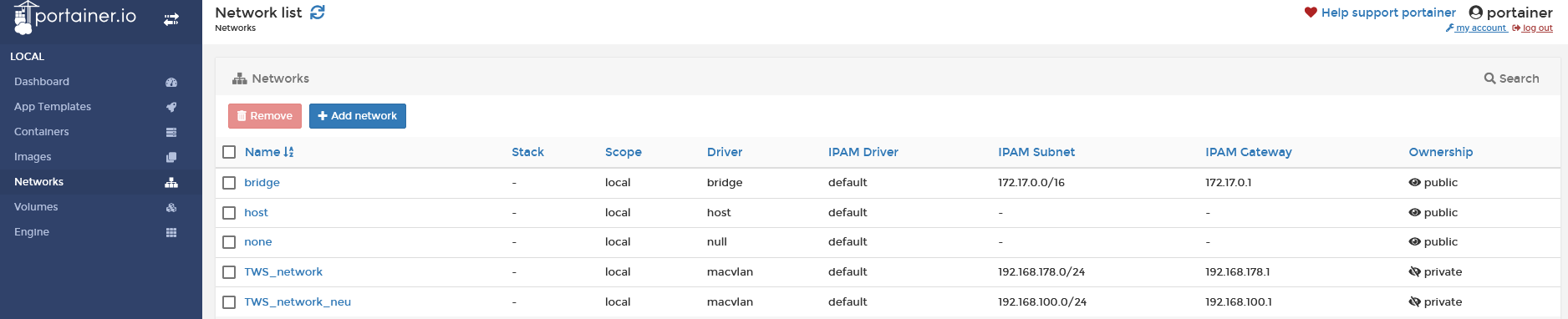

ich habe die letzten Tage mein Netzwerk umstellen müssen auf einen anderen IP Bereich (192.168.178.0/24 auf 192.168.100.0/24).
dann habe ich auch ein neues MAC VLAN angelegt in Docker und dem Container eine Adresse aus dem neuen Bereich zugewiesen.
Leider bekomme ich keine Verbindung zum ioBroker Container.
Hat jemand eine Idee woran das liegen könnte?
Beiträge: 1402
Hat sich bedankt: 434 Mal
Danksagung erhalten: 943 Mal
Hast du vielleicht die Netzwerkkarte bei erstellen des neuen MACVLANs in Potrainer vergessen? Stichwort parent.
Beiträge: 633
Hat sich bedankt: 452 Mal
Danksagung erhalten: 250 Mal
Vielen Dank Matthias, du hast mir heute gleich zwei mal den Tag gerettet :handgestures-thumbupright: :handgestures-thumbupright: :handgestures-thumbupright:

Moin, irgendwie stehe ich hier auf dem Schlauch - hat sich im Portainer-Interface bei den MACVLANs was geändert? Ich habe keinerlei Optionen für IP-Range oder parent-Interface, ich kann lediglich weitere Optionen übergeben. Hier könnte man natürlich "parent" mit Wert "eth0" eintragen, aber ich wundere mich, dass alle Anleitungen, die ich so ergooglen kann, ein anderes User-Interface haben als ich :D
