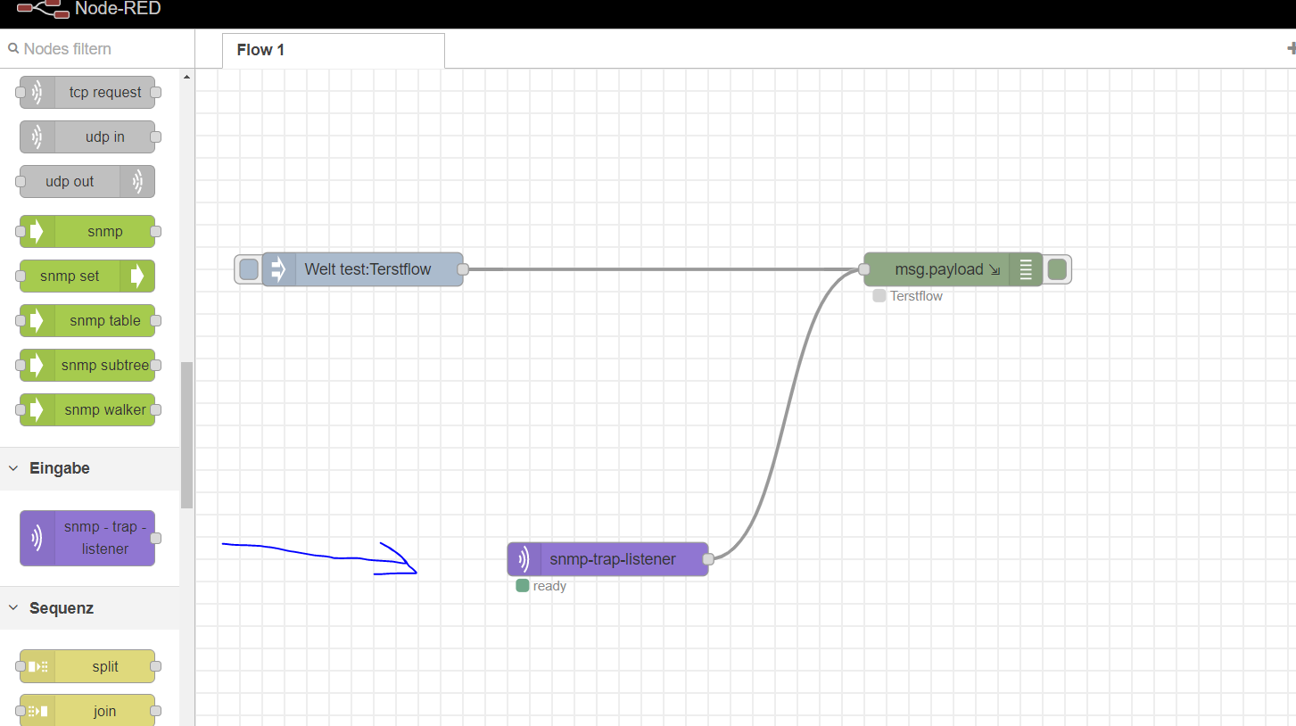

ich bin wie folgt vorgegangen :
Wie Ihr seht gibt es keinen debug empfang.
Muss ich evtl. noch ein plug in für den Timberwulf runterladen so das er snmp empfangen kann ?

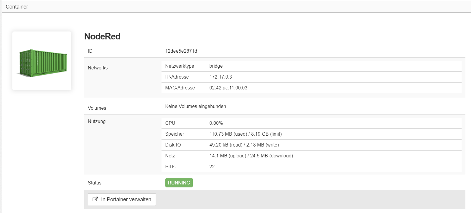

hast du den den Port auch auf den Container "gemapt". Das "Telegramm" muss auch vom TWS zum Container geleitet werden, damit dieser etwas empfangen kann.

Hallo Stephan,
nein hab ich nicht :-)

nein eine Beschreibung habe ich nicht. Aber gehe doch mal in deine Containerverwaltung:
Dann wählst du deine NodeRed Container und editierst diesen. Beim Portmappigng trägst du dann den entsprechenden Port ein mit dem dazugehörigen Protokoll.

Hallo Stephan,
nachdem ich mehrmals alles zerschossen habe binn ich jetzt auf dem Stand :-)
leider empfange ich weiterhin nichts im Node red.
Eine lästige sache ist das jedesmal wenn ich den container deploy ist node red auch neu ohne meine flows.
kann man das vermeiden ?
