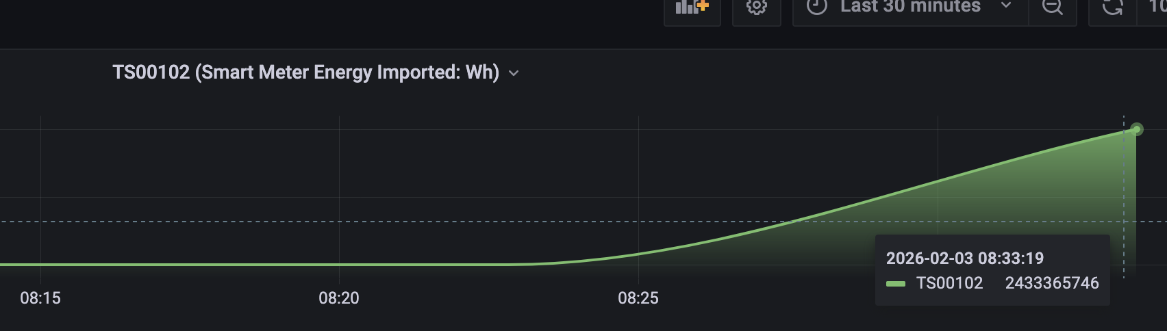

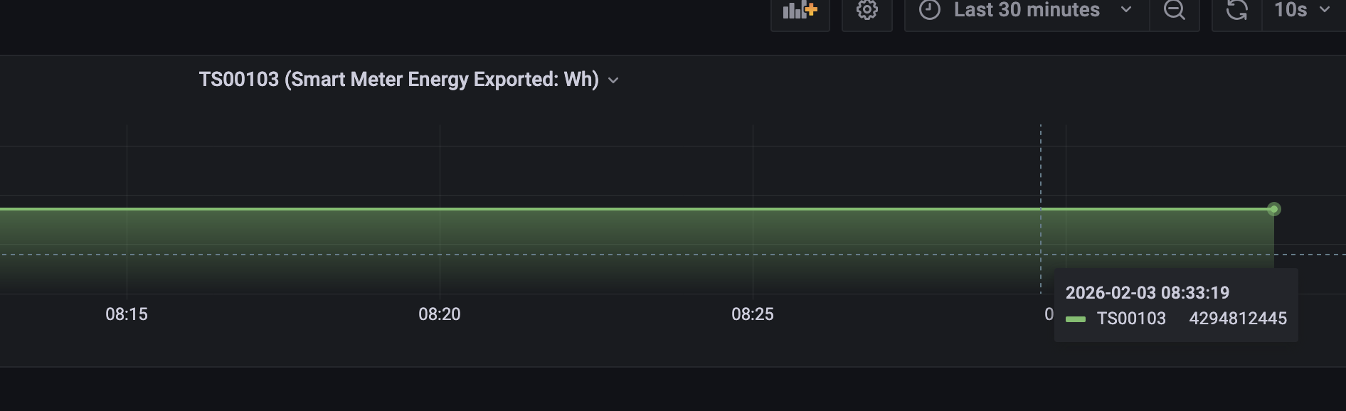

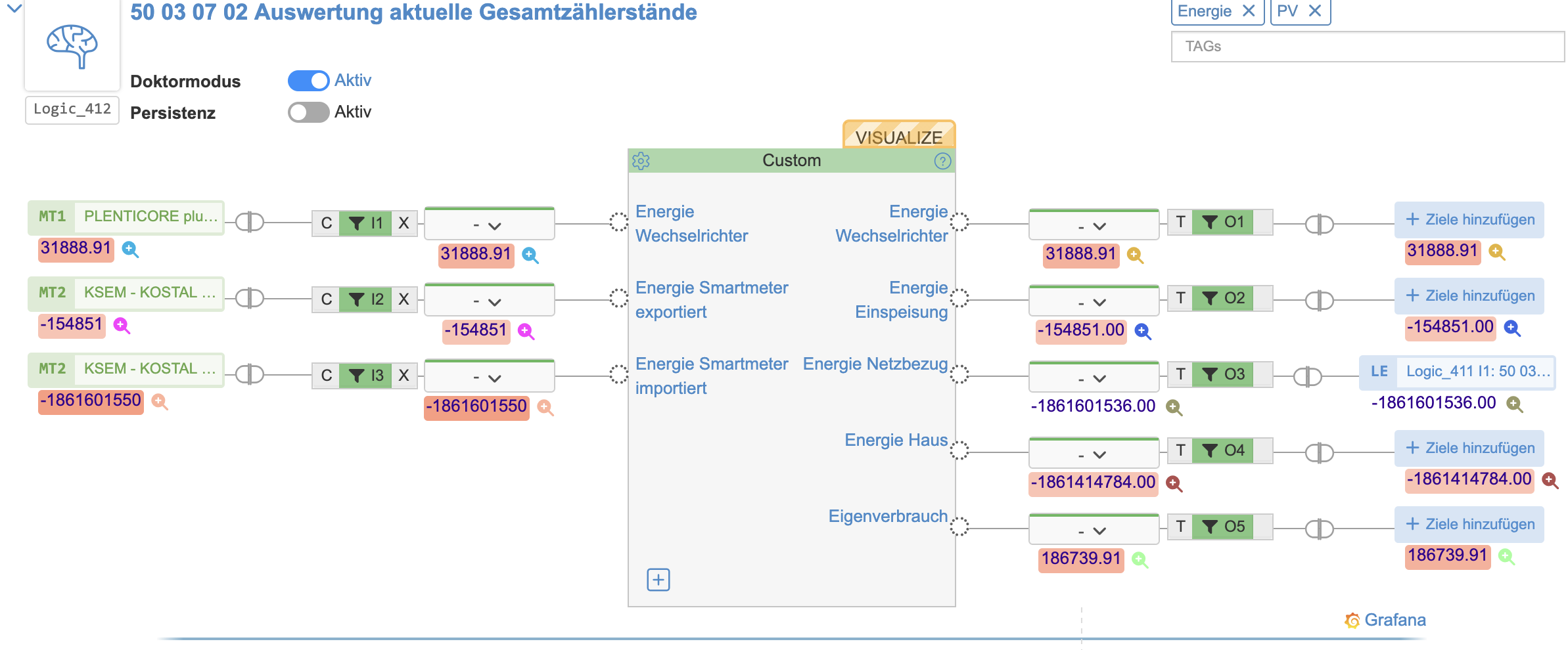

Ich habe eine Frage zum Modul 2. Ich erhalte bei den Eingangswerten Smart Meter imported / exported in der Logikzelle vollkommen komische Werte, sogar mit negativem Vorzeichen:
Wenn ich mir die beiden Werte aber in der Zeitserie anschaue, sind die Werte korrekt dargestellt (und kein negatives Vorzeichen taucht auf):
Weil ich gesehen habe, dass vom Smartmeter die Werte als Integer ankommen, habe ich die beiden Inputs der Logikzelle entsprechend von float auf int abgeändert. Trotzdem erscheinen diese komischen Werte erneut.
Hat jemand eine Idee, woran das liegen könnte?
Danke BG Mat
