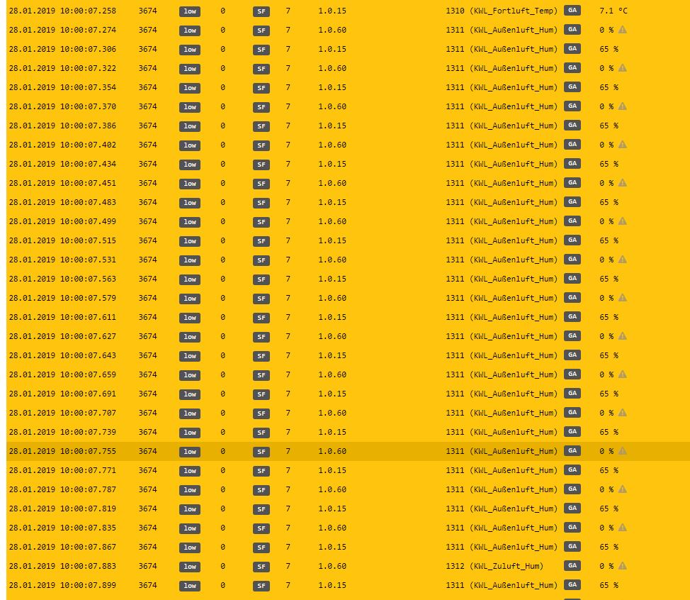

ich habe bei mir (wie viele andere denke ich) auf meinem WireGate noch diverse Plugins am laufen.
Soweit ja mal alles ohne Probleme, nur hat mich heute meine Frau angerufen, dass ein Teil vom Bussystem nicht mehr geht.
Habe dann festgestellt, dass der Linienkoppler dicht gemacht hat.
Ursache hierfür war wohl der WireGate-Server, bei dem die Plugins unkontrolliert abgearbeitet wurden.
Ganz konnte ich den Fehler noch nicht nachvollziehen, da auch Plugins aufgerufen wurde, die eigentlich einfach nur zyklisch alle 5 Minuten gestartet werden...
Plugin hierzu (gekürzt um Kommentare und sonstige RRD-Erzeugung):
Die Plugins liefen eigentlich bisher seit langem problemlos.
Es war aber nicht nur dieses Plugin dass Probleme verursacht hat, sondern auch noch einige andere die unkontrolliert gelaufen sind.
Hat jemand evtl. ne Ahnung wo das herkommen kann?
# Demo-Plugin Grafiken in RRD speichern
$plugin_info{$plugname.'_cycle'} = $wg_config{''}{'rrd_interval'};
update_rrd("KWL_Aussen_Hum","",knx_read("0/5/31",60,9));
return 0;
