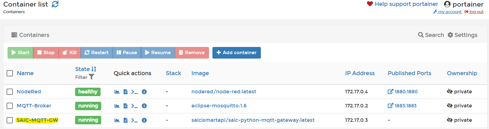

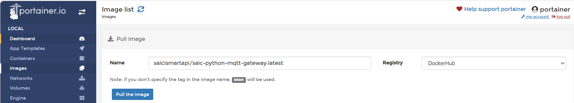

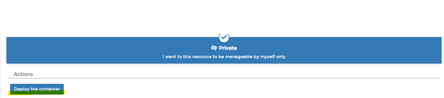

Grundsätzlich gibt es fast nichts zu konfigurieren. Braucht auch keine extra Volumes oder ähnliches, da es nur ein Gateway ist das Daten per API abholt und per MQTT auf den Broker schreibt.

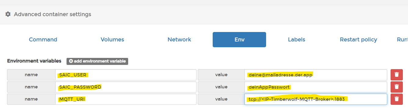

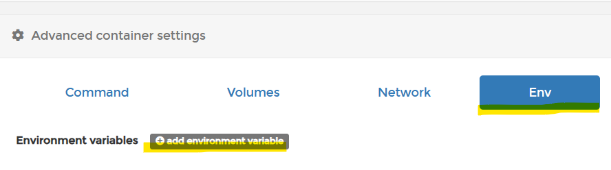

Man lädt das „latest“ Docker Image des Gateways von Dockerhub und richtet die 3 erforderlichen Environment Variablen ein für den
  • User (Mailadresse die du in der App verwendest)
  • Passwort zum User
  • MQTT Zielserver mit Port
Sobald das läuft kann man sich mit einem MQTT Explorer auf den Broker verbinden und man sieht die Daten reinkommen.

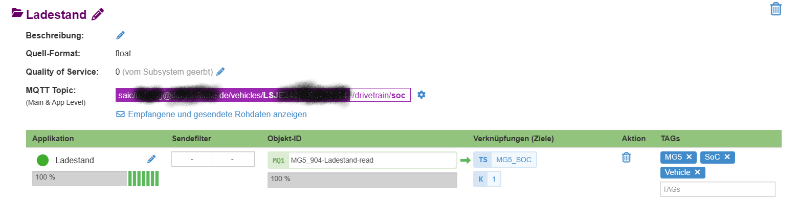

Dann nur noch das MQTT Subsystem am TWS einrichten mit den Topics die man will und gegen Time Series oder KNX Objekte verknüpfen. Im Beispiel bei mir der SoC der auf TimeSeries und auf ein KNX-Objekt geht (evtl. kann ich Timeseries dann sogar sparen, weil KNX Objekte eh aufgezeichnet werden - wäre dann ja redundant :?:
Anbei noch Screenshots, mit der github Doku vom saic-mqtt python Projekt ist das eigentlich fix eingerichtet. Die ganzen anderen optionalen Environment Variablen kann man erstmal sein lassen - die braucht man nicht gleich.
Mit dem MQTT Explorer dann die Daten einsehen und Funktion prüfen
