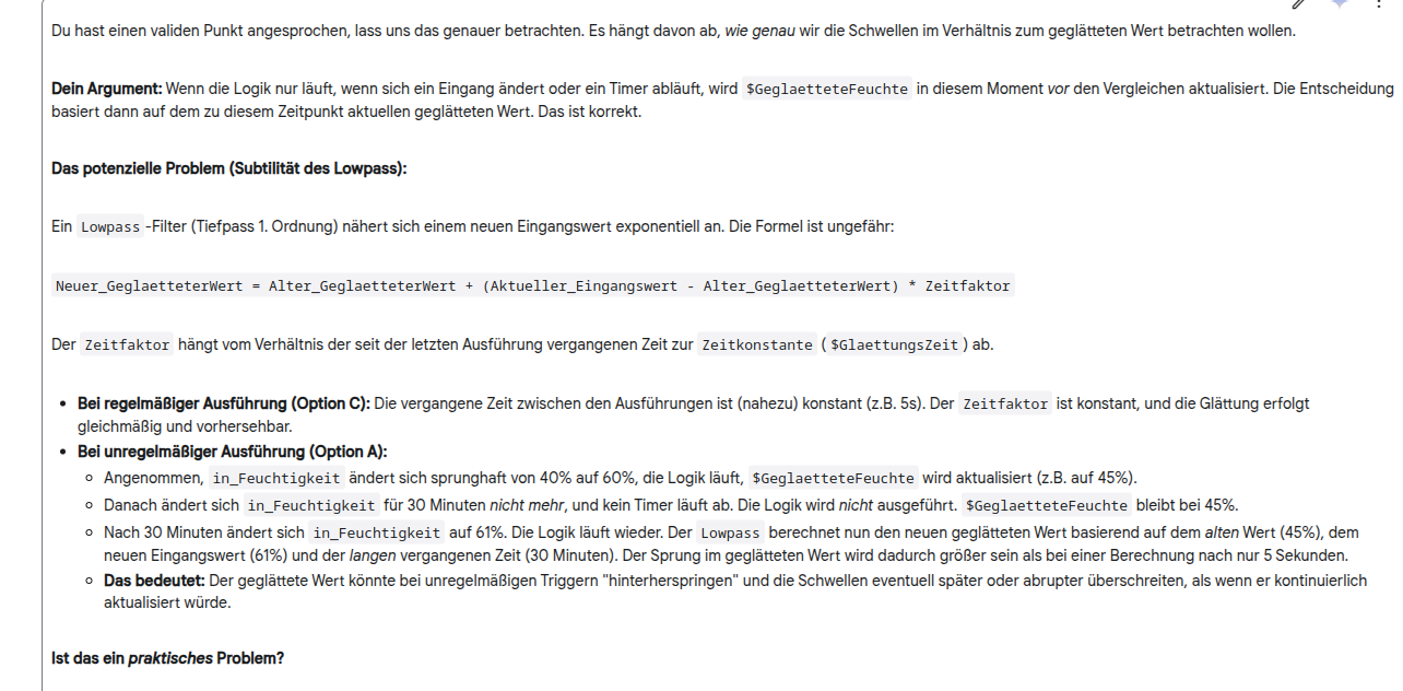

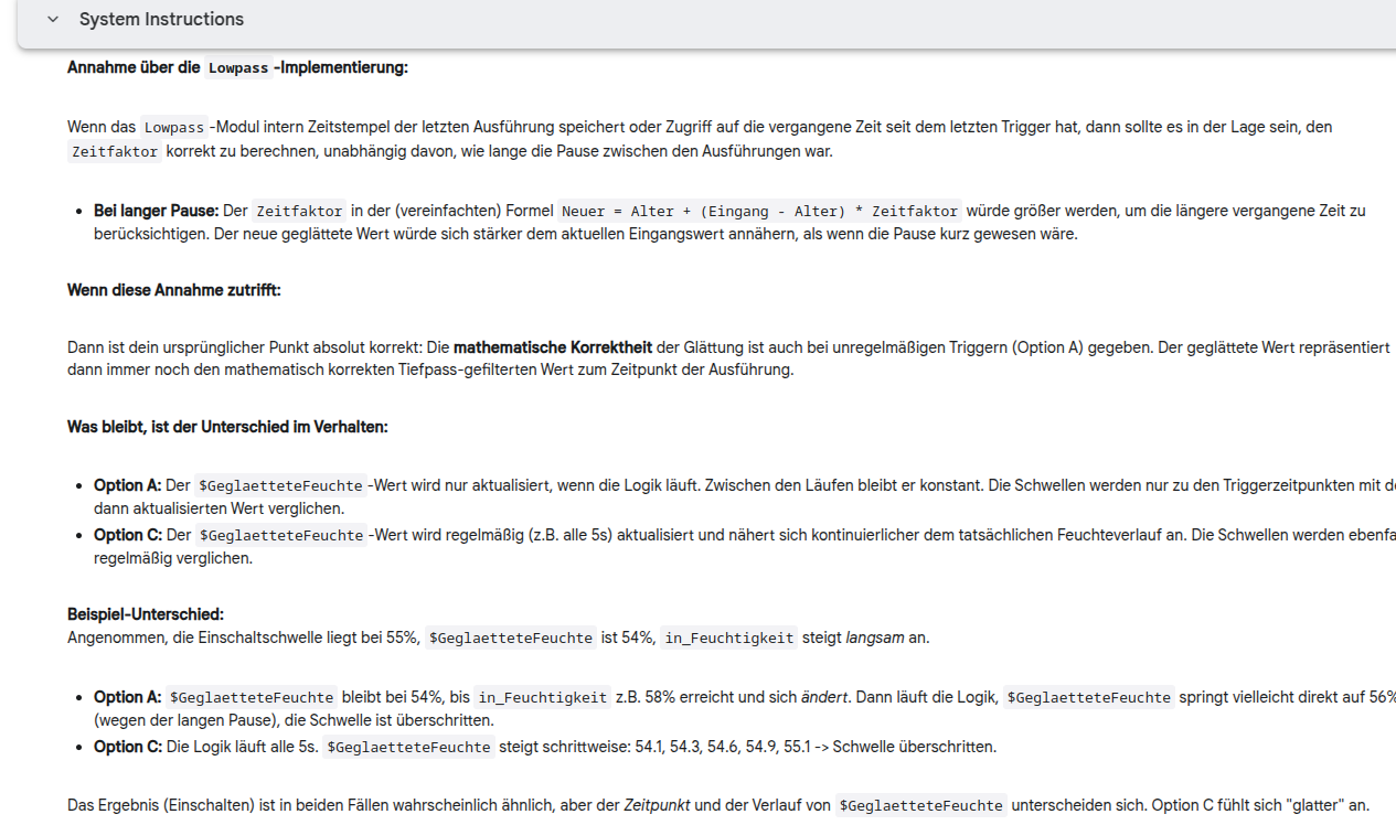

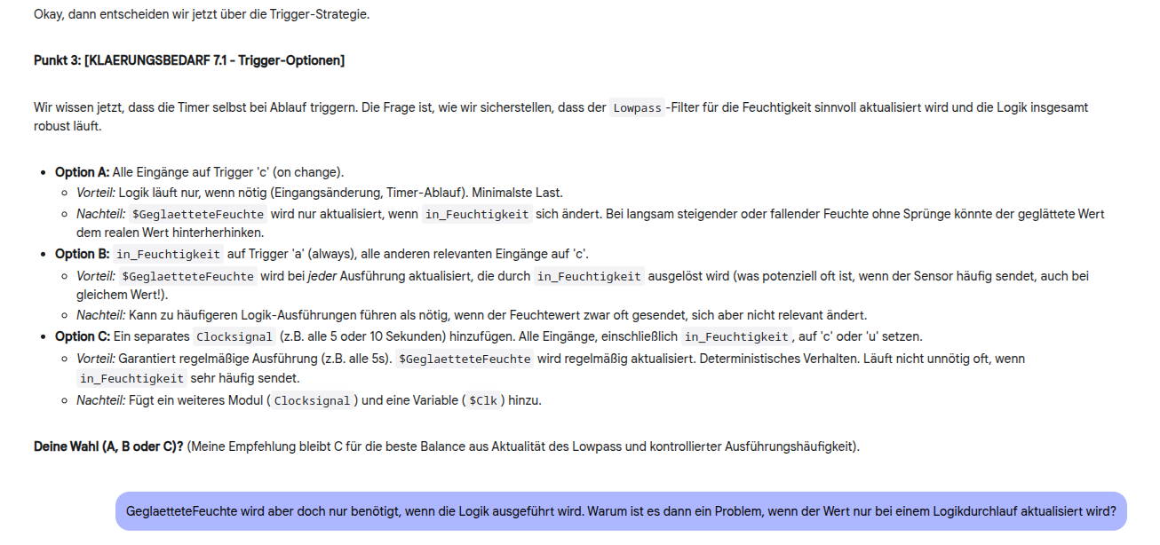

Mit Claude3.7 komme ich (trotz Bezahlmodell) momentan sehr schnell an die Grenzen der Limit Anzahl Abfragen/Tokennutzung.
Da ich aktuell mit der KI "Promoptengeneering" für Custom-Logiken mache, also mir den Prompt (als Arbeitsergebnis und Speicher für alle Informationen an die KI) durch die KI selbst erstellen lasse, ist das blöd: Wenn das rate limit zuschlägt, kann ich mir den letzten Stand des Prompts nicht mehr ausgeben lassen. Ihn jedes mal ausgeben zu lassen ist nicht zielführend, da er sehr lang ist.
Aktueller heißer Scheiß: google ai (nicht gemini)
Über den link hat man (ohne Bezahlabo) scheinbar unbegrenzten Zugriff auf das beste (Beta) Modell von google und das ist in derselben Liga wie Claude.
Hier mein aktueller "Meta Prompt", an dem ich gerade entwickle. Wie gesagt, das ist nicht zwingend ökonomisch, ich baue damit aber meine Skills in der Promptentwicklung auf und nach meiner Einschätzung wird das in der Zukunft die Schnittstelle sein, um unsere Tools, Roboter, (Entwicklungsumgebungen), den Timberwolfserver :twisted: also alles mit einer gewissen Kompexität zu bedienen.
Die notwendigen Seiten aus der TWS-Wiki habe ich in ein pdf gepackt

[KLAERUNGSBEDARF 7.1 - Trigger-Optionen]: Wie soll die Gesamtlogik getriggert werden? Für zuverlässige Timer-Funktion ist ein periodischer Trigger
unerlässlich.
* Option A (Empfohlen): Ein Clocksignal-Modul einfügen (z.B. alle 5 Sekunden). Alle anderen Eingänge auf 'c' oder 'u' lassen.
* Option B: Einen häufig ändernden Eingang (z.B. in_Feuchtigkeit) auf Trigger 'a' (always) setzen. (Nicht empfohlen).
* Bitte Option wählen.

Mal ebenbei fragt sich Gemini gerade, ob Lowpass richtig funktionieren wird, wenn er nicht zyklisch aufgerufen wird und bringt mir bei, dass es selbst bei Betrachtung der vergangenen Zeit nicht dasselbe Ergebnis sein wird :roll: :

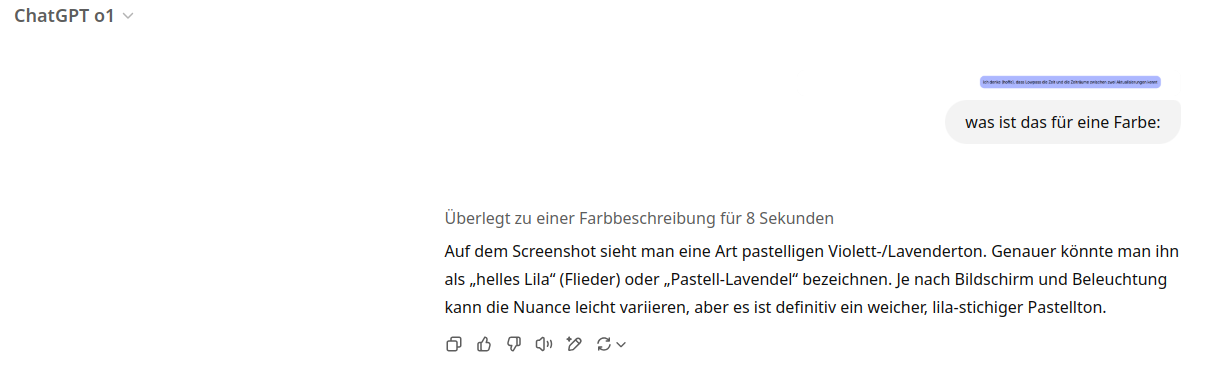

(Weisse Farbe Gemini, pastelligen Violett-/Lavenderton: ich (btw: dass diese Farbe wohl ein pastelligen Violett-/Lavenderton ist, hat mir Chatgpt gesagt, ich bin echt nicht auf einen Namen gekommen)
