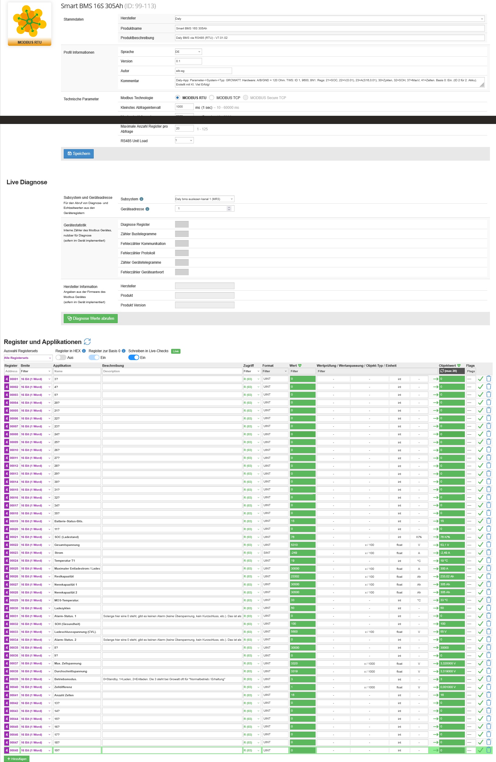

neuichkeiten im anmarsch
habe heute das daly bms abfrage über modbus erstellt
hat einige zeit und schweis gekostet weil man an keine daten von denen kommt
aber
dank ki funktioniert es jetzt
noch ein wenig feinschliff dann wirds veröffentlicht und ich kann meine beiden akkus mal richtig verwenden und auslesen
ext/dmzx/imageupload/files/625ab16e1b83 ... e04e02.jpg
aber
