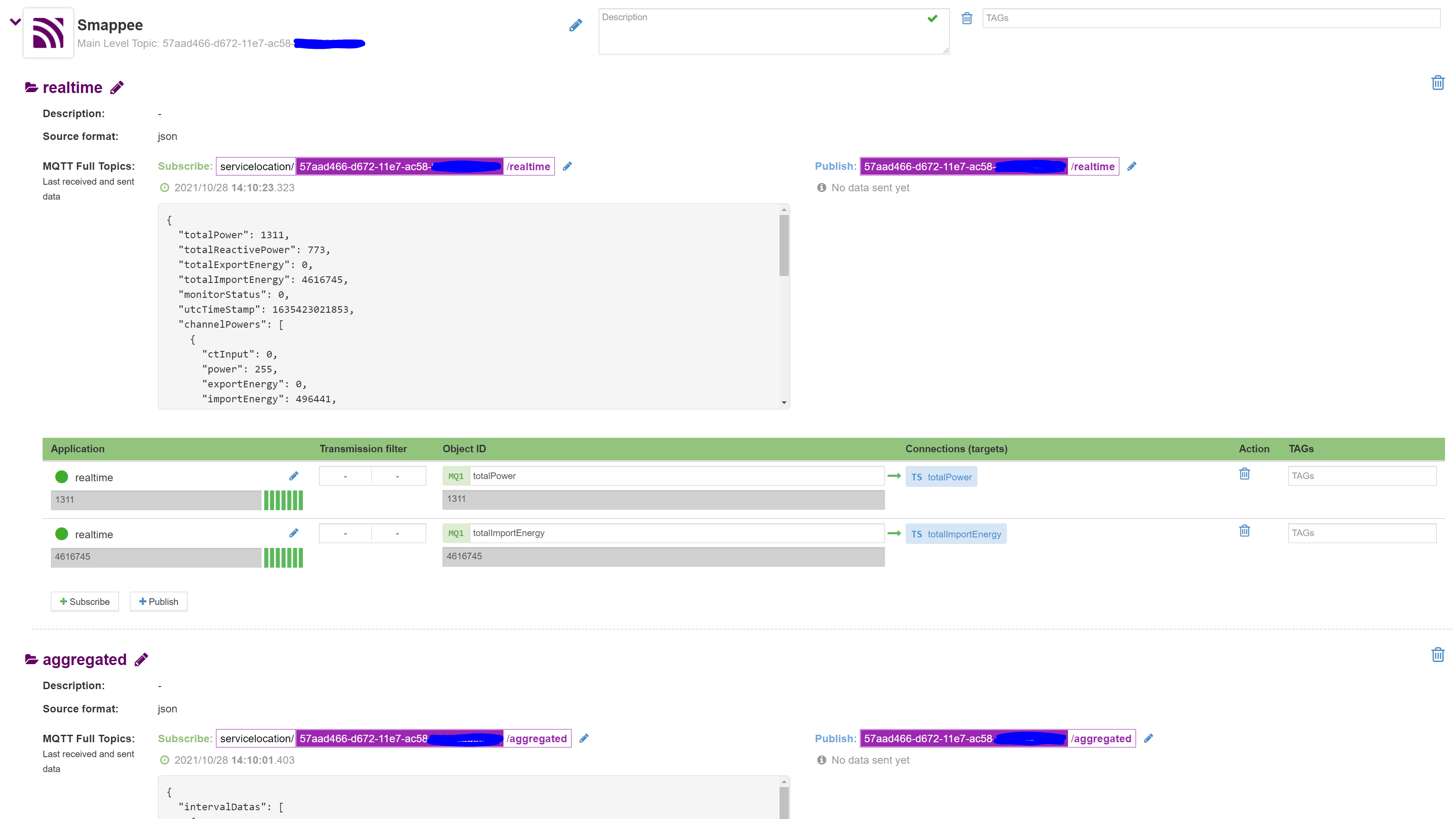

4. Den Smappee Energiemonitor al Device im Wolf anlegen (Mainlevel und UID sin in der Smappee Anleitung)
-> 1 Minute
5. App Level Topic im Wolf anlegen (Durch die "Last received and sent data" Option konnte ich bereits sehen, dass die Kommunikation erfolgreich war und wie die Daten ankommen)
-> 1 Minute
6. subscribing transaction pro Wert anlegen und mit einer neuen Timeseries verknüpfen.
-> 5 Minuten
Der letzte Punkt hat ein klein wenig länger gedauert, da mir der Aufbau von MQTT noch nicht ganz klar war, und ich im App Level Topic als Rückgabe zuerst "Integer" angegeben habe und nicht "JSON" um dann im 6. Punkt erst den eigentlichen Wert als Integer auszulesen.
Fertig sieht das ganze dann so aus:
Damit wird der aktuelle Stromverbrauch meines Hauses im Sekundentakt in Echtzeit in die Timeseries geschrieben und ermöglicht mir mit nur zwei weiteren Klicks entsprechende Darstellung in Grafana:
