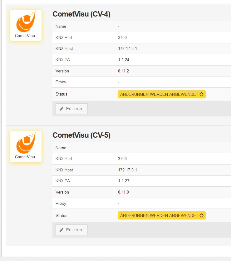

Ich habe aber noch ein älteres, aber ähnliches Problem wie Robosoc.
Die App CV-4 hängt schon seit ein paar Monaten im Update, hatte 11.0 eingegben, weil ich nochmals zurück von 11.2 auf die ältere Version wollte. Hatte die Hoffnung, das es beim Update auf 3.0 verschwindet. dem war aber nicht so. Vielleicht schaut ihr mal drauf (CV 5). Aktuell arbeite ich mit der 11.2 (CV-3)

ralftimber hat geschrieben: Mo Feb 21, 2022 3:32 pm Ich habe aber noch ein älteres, aber ähnliches Problem wie Robosoc.
Die App CV-4 hängt schon seit ein paar Monaten im Update, hatte 11.0 eingegben, weil ich nochmals zurück von 11.2 auf die ältere Version wollte. Hatte die Hoffnung, das es beim Update auf 3.0 verschwindet. dem war aber nicht so. Vielleicht schaut ihr mal drauf (CV 5) [...]
Sollte jetzt wieder änderbar / löschbar sein.

ms20de hat geschrieben: Mo Feb 21, 2022 3:46 pm
Danke hat funktioniert und ist gelöscht, das war aber schneller Support!
VG Ralf
