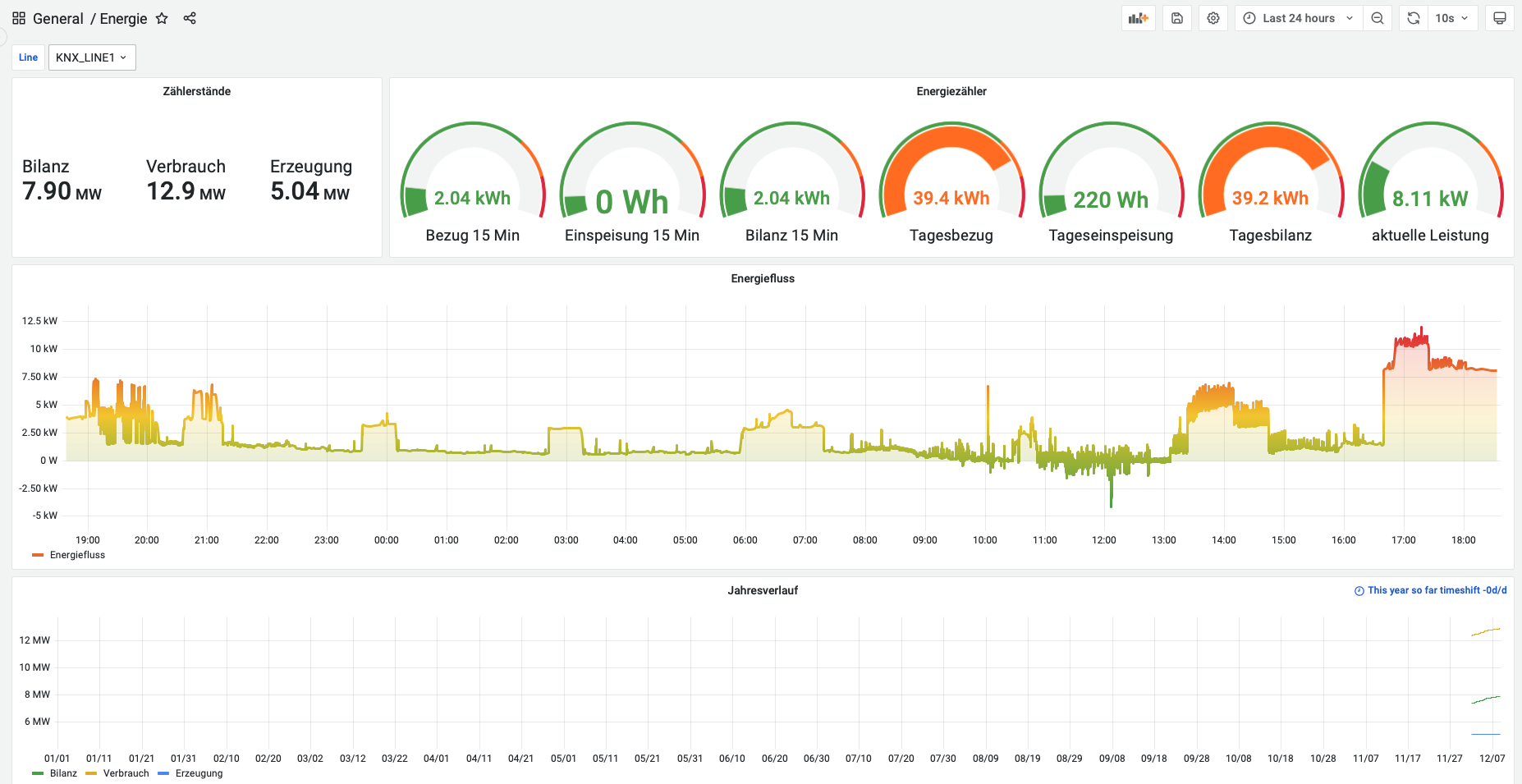

ich bastel aktuell an ein paar Dashboards rum, quasi Fingerübungen für die spätere Visu. Ich bin auf einem TWS in v4.5 unterwegs, Grafana hat die v9.1.6.
Mein Problem: ich habe ein Energie-Dashboard mit verschiedenen Panels, die Daten kommen praktisch alle von einem Enertex Zähler über den TWS. Leider gelingt es mir nicht, einer Time Series einen anderen Zeitraum mitzugeben als der Dashboard Standard. Die meisten Panels sollen die letzten 24h anzeigen, eine Timeserie aber YTD. Leider finde ich nirgends die entsprechende Einstellung, ChatGPT hat zwar viele Ideen aber keine führt zum Erfolg.
Was mache ich falsch bzw. wo finde ich die Einstellung?

die Timberwolf Version bitte in den Titel.
Was du suchst heisst Timeshift und verbirgt sich hinter den Query options (Mitte erstes Bild).

Hi @cheater
mit YTD meine ich year to date, sprich das gesamte aktuelle Jahr. In den generellen Dashboard Setting auch als "this year so far" bezeichnet, startet also immer am 01.01. des laufenden Jahres bis zum jeweils aktuellem Datum.
Mit dem Stichwort bin ich aber weitergekommen, ChatGPT hatte das leider immer anders bezeichnet. Was für mich funktioniert:
Danke Dir!

Mit dem Tip hab ich mein Ziel erreicht, ich will unterschiedliche Zeitabschnitte in einem Dashboard haben:eib-eg hat geschrieben: ↑Mo Dez 08, 2025 6:29 pm Willst ein dash von heute und eins vor einer Woche habe
Verstehe ich das richtig
Das funktioniert ja
Aber nicht in einer Grafik gemeinsam
Ich hoffe das ich dich richtig verstanden habe
Bei mir wird die Außentemperatur die letzten 24h aktuell angezeigt
Und einen grafen was genau vor 365 Tagen war auch in 24h anzeigen
Das geht
Nicht von den Werten irritieren lassen, der TWS ist erst seit letzter Woche am Bus. Denken aber das Ziel wird deutlich...
