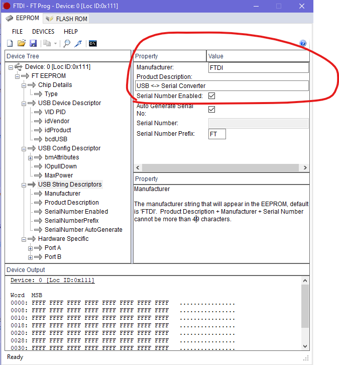

auch wenn der Hersteller das zweite Gerät als identisches Modell anbietet ist hier ein anderer USB-Serial-Wandler von FTDI verbaut.
Ein weiteres Problem ist, dass der Hersteller nicht in die USB-Informationen eingetragen hat um was für ein Gerät es sich handelt und wer der Hersteller ist.
Deshalb kommt unsere Erkennung durcheinander.
Wenn du das Problem lösen möchtest, kannst du dich an den Hersteller wenden, ob er die Informationen nachträgt oder dir ein tatsächlich identisches Modell sendet.
Alternativ kann du selbst Hand anlegen. Das geschieht aber in eigener Verantwortung, wenn du den FTDI-Chip falsch beschreibst, kann das Gerät funktionsunfähig werden und die Gewährleistung wird wohl auch weg sein.
Es gibt von FTDI ein Windows-Programm und die Einstellungen des ICs zu ändern.
https://www.ftdichip.com/Support/Utilities.htm#FT_PROG
Dort kannst du einen Hersteller und die Bezeichnung eintragen und die Informationen auf das Gerät scheiben. Dann sollte es richtig am Timberwolf erkannt werden.
Bitte darauf achten, dass du nur ein Gerät welches einen USB-Seriell-Wandler hat am PC angesteckt hast, damit du nicht ein falsches Gerät programmierst.
Im Screenshot habe ich einen Wandler mit zwei Ausgängen dran (für unsere kommende Dual-Modbus-Erweiterung) , möglicherweise sieht es bei dir etwas anders aus. Unter Devices kann man das Gerät suchen und Programmieren.
