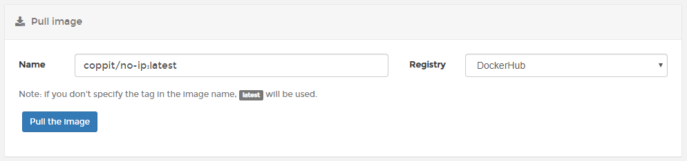

Als erstes müssen wir uns das richtige Image ziehen. Dafür gehen wir auf den Menüpunkt Images und füllen diese wie folgt aus:
Name: „coppit/no-ip:latest“ Registry: „DockerHub“
Anschließend drückt Ihr auf „Pull the Image“.

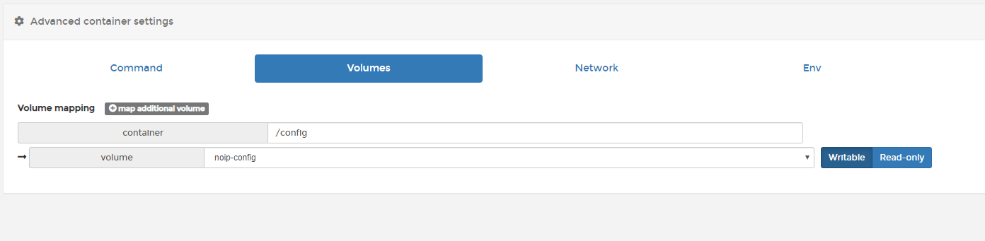

Unter dem Punkt „Volumes“ drückt Ihr auf „+ map additional volume“. Nun füllt Ihr die Maske aus wie auf dem folgenden Bild.
String für die Eingabe: Container: „/config“

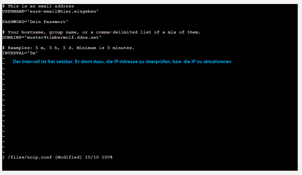

Als erstes gebt ihr folgendes ein :
„vi /config/noip.conf“
Ihr bekommt folgendes Fenster, in dem ihr Folgendes eingeben müsst.
Beachtet das Ihr für eine Eingabe erst die Taste „Einfg“ drücken müsst.
Nun, sobald Ihr alles eingegeben habt, müsst Ihr das ganze Speichern. Drückt dafür die Taste „ESC“ und gebt anschließend „:wq“ und bestätigt das mit der Enter Taste. Schließt das Consolen Fenster und Fertig.
