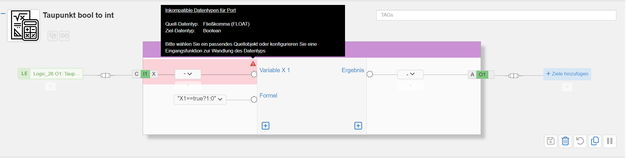

@Robert_Mini irgendwie klappt es nicht ganz:
* Ich kann den Comperator Ausgang nicht mit dem mulitplexer Selektor koppeln weil der Multiplexer ein integer erwartet, der Comperator aber Bool ausgibt.
* Ich dachte ich Mappe true/false in 1/0 über eine Freie Formel (X1==true?1:0). Die Freie Formel erwartet aber einen Float als Eingang und kein Bool
* Ich habe die Abfolge mit Standardlogiken nachgebaut, daher habe ich auch die Fehlermeldungen der falschen Casts
Hast du dafür eine Lösung?
So sieht der Code aktuell aus, ich habe die Formel jetzt zu einer zusammengefasst

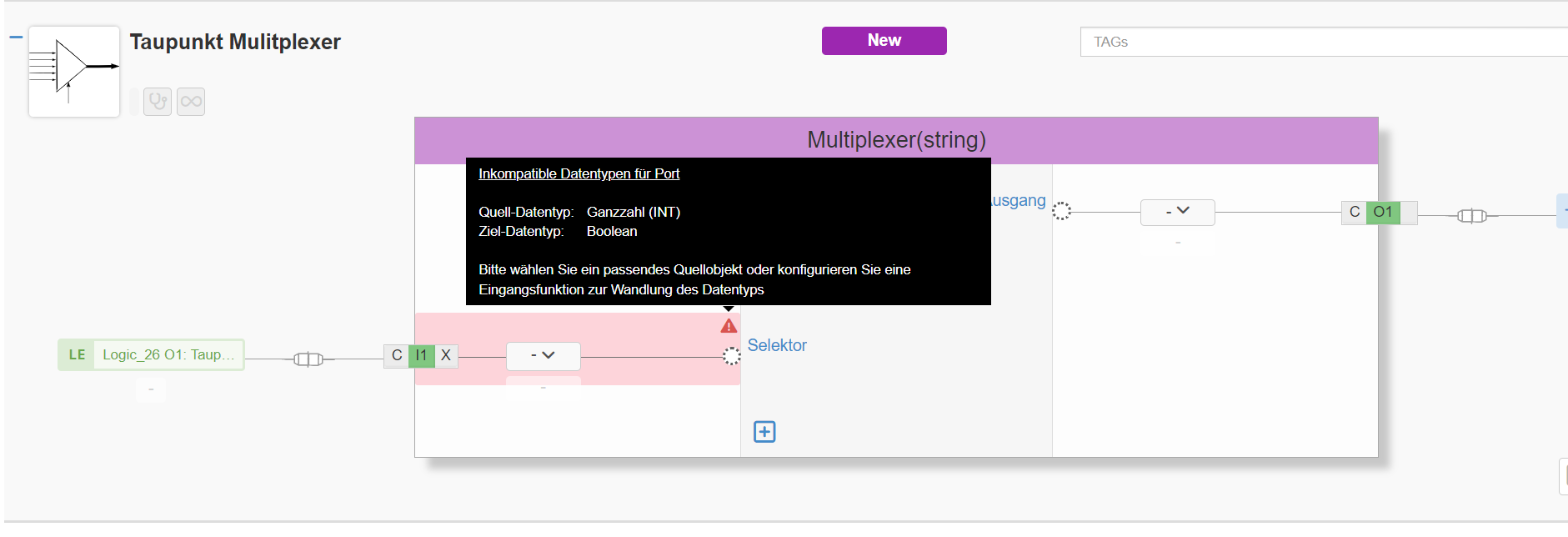

Bool als Selektor beim Multiplexer im Standardbaustein geht tatsächlich nicht.
@Stefan: hier ist aus meiner Sicht die Prüfung zu streng und es gibt keinen Eingangsmodifizierer, der Bool auf Int erlaubt. Ich wüsste da jetzt auch keinen einfachen Workaround...
Auch der MouseOver Text ist da aus meiner Sicht falsch: Ganzzahl (INT) passt, aber Ziel Datentyp sollte auch INT sein vermute ich mal.

["Comparator" , "$temp" , "$comp" , "$schwellwert"], //nur für Fehlersuche
["Comparator" , "$temp" , "$schwellwertueberschreitung" , "$schwellwert"],
//["CalcFormula",["$schwellwertueberschreitung"], "$schwellwertueberschreitungint", "$formeltointeger"],
["Multiplexer", ["$formel1minus", "$formel1plus"],"$formelinbenutzung","$schwellwertueberschreitung"],
["CalcFormula",["$temp"], "$sdd", "$formelinbenutzung"],
["Multiplexer", ["$formel2minus", "$formel2plus"],"$formelinbenutzung","$schwellwertueberschreitung"],
["CalcFormula",["$sdd","$feuchte"], "$dd", "$formelinbenutzung"],
["Multiplexer", ["$formel3minus", "$formel3plus"],"$formelinbenutzung","$schwellwertueberschreitung"],
["CalcFormula",["$dd","$temp"], "$af", "$formelinbenutzung"],
["Multiplexer", ["$formel4minus", "$formel4plus"],"$formelinbenutzung","$schwellwertueberschreitung"],
["CalcFormula",["$dd"], "$v", "$formelinbenutzung"],
["Multiplexer", ["$formel5minus", "$formel5plus"],"$formelinbenutzung","$schwellwertueberschreitung"],
["CalcFormula",["$v"], "$taupunkt", "$formelinbenutzung"]

Hallo Hans!
Danke für deine Ausdauer, ich ärgere mich gerade über den muparser, da liegt offensichtlich ein Problem vor, das ich gerade weiter einschränken, aber nicht lösen konnte. Ich poste die weitere Problembehandlung separat.
Vielleicht hast du zwischenzeitlich eine andere Logik als Custom Logik zu lösen, möchte ungern deinen Schwung bremsen
