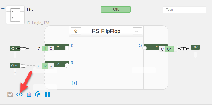

Hallo Wolfgang,
ein RS-FlipFlop ist kein "atomarer" Baustein. Die Funktion des FlipFlops wird selbst wiederum durch die Kombination dieser "atomaren" Elemente realisiert. Du kannst dir nun entweder ein Standard-RS-FlipFlop bauen und dessen beiden Eingänge und den Ausgang in deiner Customlogik nutzen, oder du schaust dir die "Innereien" des RS-FlipFlops an und baust den Aufbau in deiner CustomLogik nach.
Danach bekommst du den Ausfbau der Logik angezeigt und kannst abschauen.
