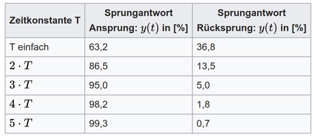

Relevant ist nun eigentlich nur dieses Bild:
mit dieser dazugehörigen Tabelle:
Wenn ein konstantes Input-Signal auf einen anderen Wert springt, so zeigt das Bild und die Tabelle wie schnell der Ausgang diesen Wert annimmt.
