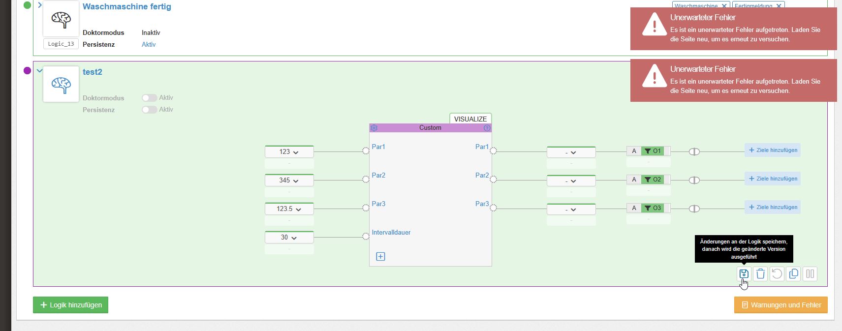

ich benötige eine "Logik" als "Parameterseite".
Kurz gesagt, auf der Eingangsseite sollen 10 (oder mehr) Eingänge als "Parameter" eingegeben werden. Zu jedem Eingang einen dazugehörigen Ausgang. Zusätzlich einen Trigger (Objekt, Zeit) um die Parameter im regelmäßigen Abständen zu senden.
Parameter 1 --> Ausgang 1
Parameter 2 --> Ausgang 2
Parameter 3 --> Ausgang 3
Trigger [Zeit, Objekt] --> alle Ausgangswerte im Intervall oder per Abruf senden
Sinn der ganzen Sache: Ich möchte übergreifend in einer Logik alle Korrekturwerte für weitere Berechnungen in anderen Logiken verwalten.
Ist so etwas möglich oder jemand dafür bereits eine Lösung? Meine Erfahrung in Logik Programmieren ist im Augenblick leider noch bei ziemlich 0 (Parallel zum Post versuche ich mich aber gerade mit Hilfe der Wiki).
Edit:
ich bin mittlerweile weiter, aber meine Logik lässt sich nicht speichern :-(

in ganz grob / kurz. Ein großer umfangreicher gut sortierter Prompt als Input für eine KI, die dann in der Lage ist TWS Custom-Logiken zu bauen.
Wenn Du Custom-Logiken hier vorstellst und was nachfragst bitte immer den Code im Thread mit reinpacken, nur auf dem Bild kann man ja nix erkennen welche Module Du im Innern verwendet hast und dort ggf nur einen Syntaxfehler drinnen hast.
Ich würde es wohl mit der Definition von Eingangsobjekten und Ausgangsobjekten machen und als Verbindung je Pärchen ein LATCH. Ansonsten nimm einige Andere Logiken die hier im Forum zur Nutzung freigegeben wurden und schaue nach wie dort Timer als Trigger umgesetzt werden. bei meinem Zählerbaustein ist auch intern ein Timer enthalten der halt mindestens alle 15 Minuten los geht oder eben bei neuen Eingangswerten.
Ansonsten wie gesagt Code hier einstellen.

ich nutze eine solche Methode. Du kannst dich gerne an diesem Beispiel bedienen. Ich fülle die Inputs üver die Visu, aber du kannst die Eingaben auf „Parameter“ umstellen und die Werte direkt eintragen. Einen Zeittrigger kannst du bei Bedarf in der graphischen Modul-Ansicht über das „+“ bei den Parametern hinzufügen .
**Pkt 00: Zielsetzung**
Diese Logik dient als zentrale Verwaltung und als Speicher (Merker) für die Betriebsparameter der PV-Batteriesteuerung. Sie fungiert als Bindeglied zwischen einer Visualisierung (die Werte setzt und anzeigt) und der eigentlichen Haupt-Steuerungslogik.
**Pkt 01: Funktionsprinzip**
Die Logik ist bewusst einfach gehalten. Bei jeder Wertänderung an einem der Eingänge wird der neue Wert sofort auf den entsprechenden Ausgang kopiert. Dies wird durch `Latch`-Module realisiert, die bei jeder durch eine Eingangsänderung ausgelösten Neuberechnung der Logik die Werte durchreichen.
