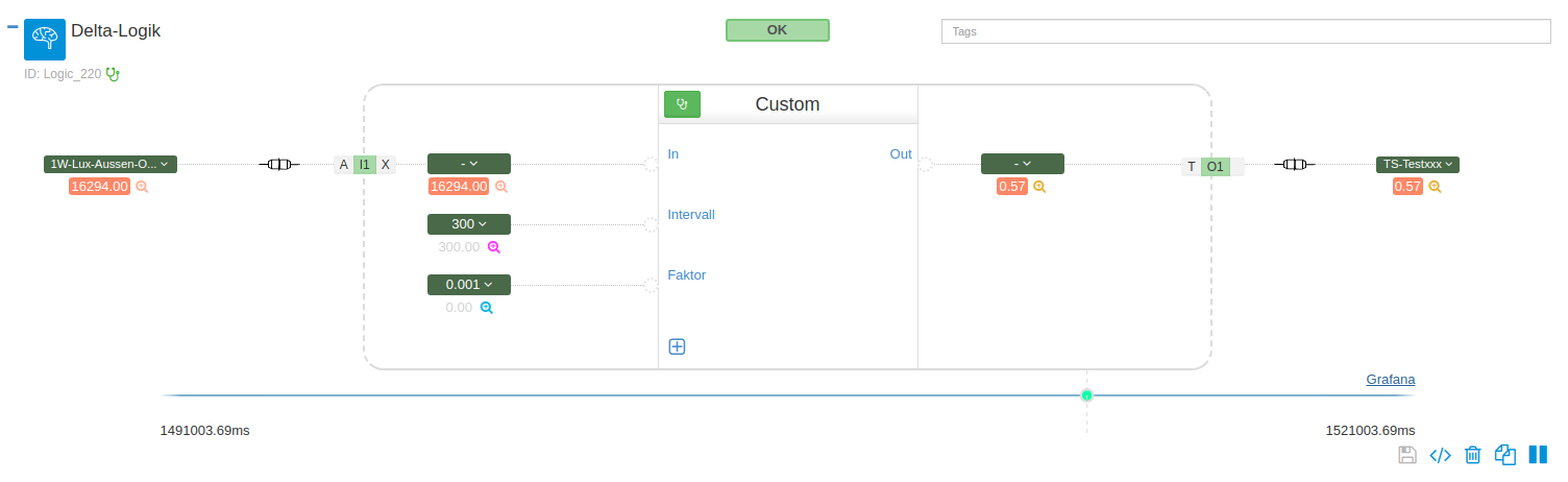

Ich habe mehrere KNX-Geräte welche Zählwerte senden (z.B. Regenmenge, Wasserverbrauch, ..). Ich würde da gerne das Delta zwischen zwei Zeitpunkten berechnen und den Zählerwert ggf. Umrechnen mit einem Faktor. Das umrechnen klappt mit dem Statistik-Baustein, aber wie kann ein Delta aus zwei Objekten ermittelt werden?
Ich stelle mir dies wie folgt vor:
- Trigger z.B. jede Stunde (einstellbar)
- Input: Wert von Zähler aktuell + Zählerstand vom letzten Aufruf (gespeichert)
- output: Ergebnis (Differenz) + aktueller Zählerstand (speichern)
- Faktor (optional, um z.B. Ergebnis gleich umzurechnen)
Problem wo ich da im Moment noch sehe: wenn der TW neu gestartet werden muss und der zwischengespeicherte Wert dann weg ist (Funktion zum persistenten Speichern gibt es im Moment ja noch nicht).
Ein anderer Weg wäre eine Logik um die Datenbankeinträge aus der Timeserie zu lesen und da das Delta zu berechnen. Aber ich stelle mir dies um einiges komplexer vor.
Danke und Gruss
Dani

Hallo Dani,
Als Basiswert für das erste Delta dient der allererste Wert der nach dem Start der Logik reinkommt.
Diese Logik setzt voraus, dass alle eingehenden Werte ungleich 0 sind, wegen der Erkennung eines nicht initialisierten Basis-Wertes.
Die sollte bei deinen Zählern aber der Fall sein. Andernfalls müsste man die Initialwerterkennung anpassen.
Geplant sind Objekte, die durch zyklische Abfragen aus der Zeitserien-DB erzeugt werden.
Ganz allgemein gilt zu sagen, dass solche Abfragen zu reinen Anzeigezwecken schon jetzt mit Grafana möglich sind.
Die obige Logik braucht man daher eigentlich nur, wenn man diese Delta-Werte in anderen KNX-Geräten oder in weiteren Logiken verwenden will.
Viel Spaß beim ausprobieren.
Das sollte mit folgender Custom-Logik möglich sein:
["$Eingang","float",0.0],
["$Ergebnis","float",0.0],
["$Gemerkt","float",0.0],
["$Delta","float",0.0],
["$GemNull","bool",true],
["$KonstNull","int",0],
["$KonstEins","int",1],
["$Autostart","bool",true],
["$Clock","bool",true],
["$Intervall","float",300.0],
["$Faktor","float",1.0],
["Limiter","$Gemerkt",0,"$GemNull",["$KonstNull","$KonstNull"]],
["Multiplexer",["$Gemerkt","$Eingang"],"$Gemerkt","$GemNull"],
["Polynomial","$Eingang","$Delta",["-$Gemerkt","$KonstEins"]],
["Polynomial","$Delta","$Ergebnis",["$KonstNull","$Faktor"]],
["Clocksignal","$Autostart","$Clock","$Intervall"],
["Latch","$Eingang","$Gemerkt","$Clock",3]
["In", "Eingang", "$Eingang", "a"],
["Intervall", "Abfrage-Intervall", "$Intervall", "u"],
["Faktor", "Normierungsfaktor", "$Faktor", "u"],
["Inhibit", "INHIBIT", "$VAR<Inhibit?>", "u"]
["Out","zeitlich Veränderung","$Ergebnis","t"]
Bei der obigen Logik wird erst nach Ablauf eines Intervalls der erste Wert rausgeschickt.

Danke, läuft und. Werde es jetzt mal noch über längere Zeit beobachten. Aber wie ich verstanden habe stimmen die Werte nach einem TW-Neustart nicht mehr (müsste wohl der Zähler vorher zurückgesetzt werden)S. Kolbinger hat geschrieben: ↑Fr Mai 31, 2019 3:58 pm Das sollte mit folgender Custom-Logik möglich sein:
Ja, ist mir bekannt. Wobei ich es um einiges einfacher finde, die Werte z.B. alle Stunde absolut in der DB zu haben und so Auswertungen zu machen als immer die Differenz berechnen zu müssen, speziell für die längere Archivierung. Zudem ist dies dann auch einfacher, falls mal der Zähler zurückgesetzt werden muss (dann passt es mit Zählwerten gar nicht mehr).S. Kolbinger hat geschrieben: ↑Fr Mai 31, 2019 3:58 pm
Danke und Gruss
Dani
