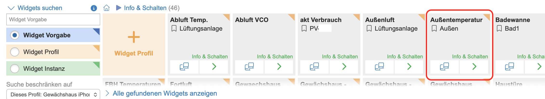

nachdem ich leider mal wieder etwas an der Visu anpassen musste, ist mir ein Feature aufgefallen.
Und zwar funktioniert zumindest bei meinem TWS (sicherlich ist nur meiner betroffen) die Widget Suche nicht, bzw. nur für die ganz neuen Widgets die ich gerade angelegt habe. Wenn man nach einem Widget sucht, das man vor langer langer Zeit mal angelegt hat, findet dies die Suche nicht.
Beispiel Außentemperatur:
Hier ist das Widget zu sehen
So sieht das Suchergebnis aus
Sicherlich ein bedauerlicher Einzelfall nur auf meinem Server ;-)

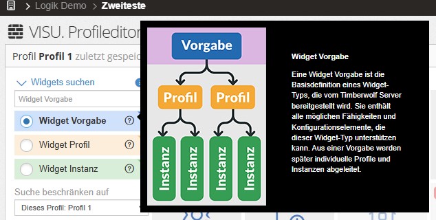

die drei bunten Boxen Widget Vorgabe, -Profil, -Instanz sind Such-Filter.
Du suchst nur nach Widget-Vorgaben deshalb hast du kein Ergebnis. Du müsstest auf Widget Profil schalten um diese zu finden.
In aktueller Firmware ist dort auch noch eine Infografik einblendbar, welche die Zusammenhänge zeigt.
- edit: Bild eingefügt
