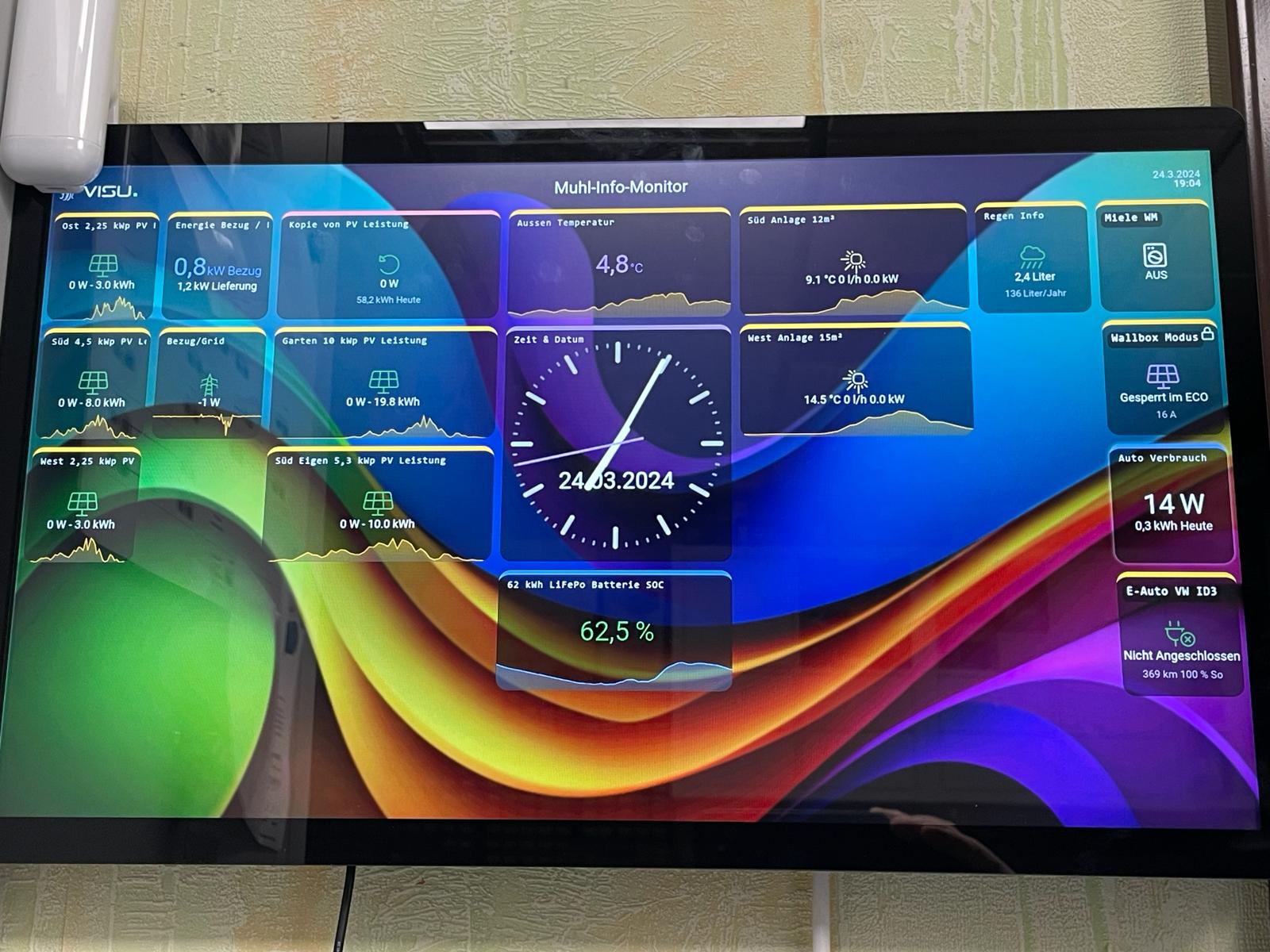

Hallo An Alle
Ich hatte bisher ein selbstgebautes Display mit 8 Stück 2 x 20 Zeichen VFD's, das hing im Aussenbereich und zeigte mir verschiedene Daten von den PV Anlagen und Temperaturen usw. an.
Dieses Display habe ich per Bewegungsmelder immer An schalten lassen wenn ich mich auf dem Grundstück in der nähe des Display's aufgehalten habe.
Nun war ich auf der Suche wie ich die VISU dort sinnvoll nutzen kann.
Ich bin dann bei IIyama Touch Monitoren mir integrierten Android hängen geblieben und habe mir folgende Modele gekauft.
22" IIYAMA TW2223AS 54.6cm VA TOUCH PCAP
15" IIYAMA TW1523AS 39,5cm SoC Android
10" IIYAMA TW1023ASC 25,5cm SoC Android
Alle 3 Monitore haben ein Android System integriert und der 10" und 15" kann über PoE betrieben werden.
Ich habe dann auf alle 3 Geräte den Fully Browser installiert und damit die TWS VISU erfolgreich zur Anzeige gebracht.

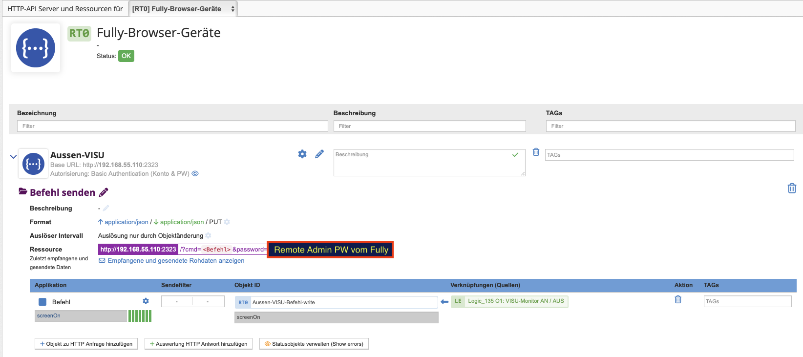

Der Fully Browser kann in der Plus Version den "Remote Admin Zugriff" mit Passwort aktivieren und dann per http Befehl verschiedene Dinge steuern.

6. im TWS HTTP-API Server anlegen und einstellen ( Bild 1)

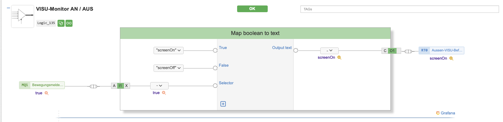

7. als Bewegungsmelder habe ich ein Shelly Motion per MQTT an den TWS angebunden, der gibt mir ein "true" und nach der im Shelly eingestellten Zeit ein "false"
8. eine Logik die das true oder false wandelt in screenOn oder screenOff , was dann an den HTTP-API übergeben wird. (Bild 2)

HTTP-API Server
Logik
22" Monitor und Shelly Motion ( momentan noch in Test Umgebung)
