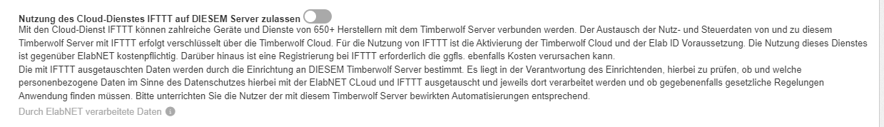

ich habe IFTTT vor einiger Zeit getestet, um es für Geofencing zu nutzen. Hat allerdings nicht funktioniert.
Ist es möglich, das IFTTT-Subsystem auf dem Timberwolf Server wieder zu deaktivieren?

Und wenn Du in den Systemeinstellungen unter Netzwerk > Datenschutz den Punkt "Nutzung des Cloud-Dienstes IFTTT auf DIESEM Server zulassen" deaktivierst? Das meinst Du wahrscheinlich, oder?
Dort habe ich ihn auch deaktiviert und im Menü taucht es nicht auf.

Das habe ich deaktiviert:

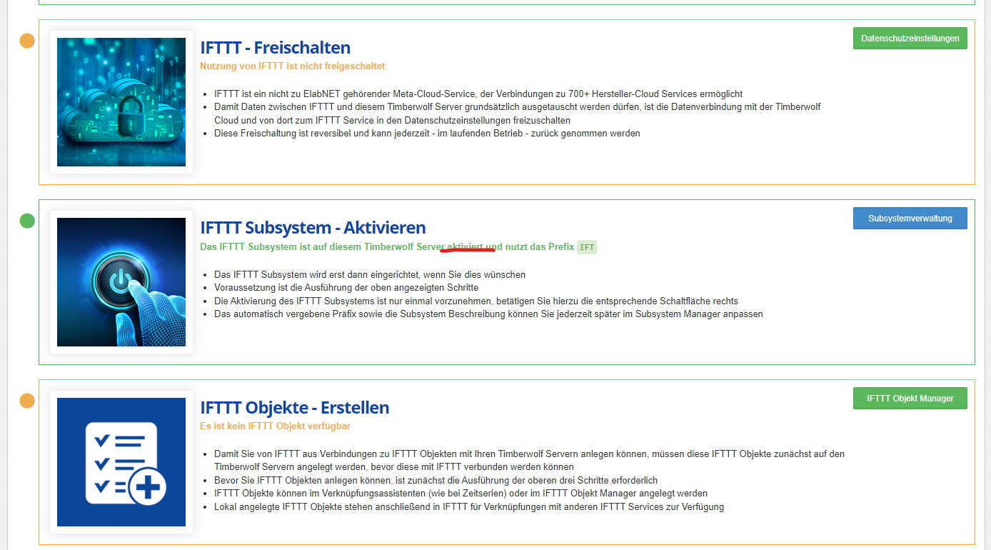

Aber im Menü auf der linken Seite und im Objekt-System ist IFTTT weiterhin vorhanden.

Hallo Falk (@speckenbuettel), hallo Nils (@Marino),
Die Menüpunkte sind für alle Nutzer die gleiche, egal welche Subsysteme laufen.
Die Deaktivierung durch Datenschutz blockiert nur externe Kommunikation.

Du hast Recht. Ich habe es im Menü nicht gesehen, da es im Unterpunkt "Clouds" ist. Darin ist es bei mir auch. Ich dachte, es war vorher mal ein extra Punkt im Menü, daher dachte ich es wäre weg.
