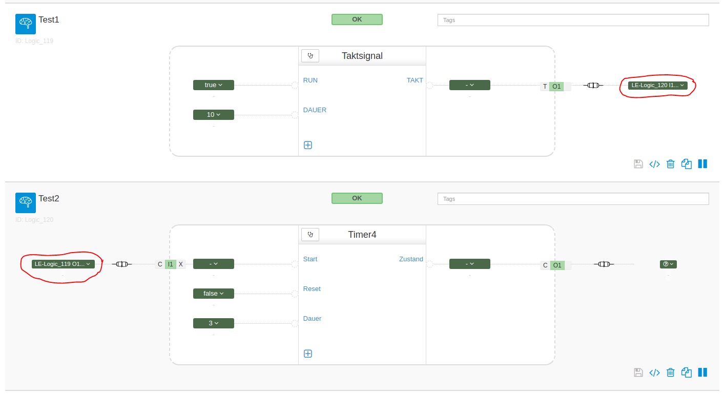

User hat geschrieben: Ich würde gerne den Ausgang einer Logik als Eingang für eine nächste Logik verwenden, ohne den Wert dazwischen auf den KNX-Bus schreiben zu müssen.
Das ist mit Einführung des Dispatchers/DOS möglich.
Direkt im Logik-Editor:
Oder aber im Object Management:
