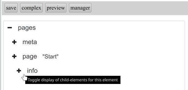

Zuerst den CV-Manager öffnen:
Rechts-Klick:
Erster Check ob's funktioniert:
Und noch ein paar kleine Optimierungen damit es bisschen besser aussieht: Labels und ein Format für die Zahlen hinzufügen:
