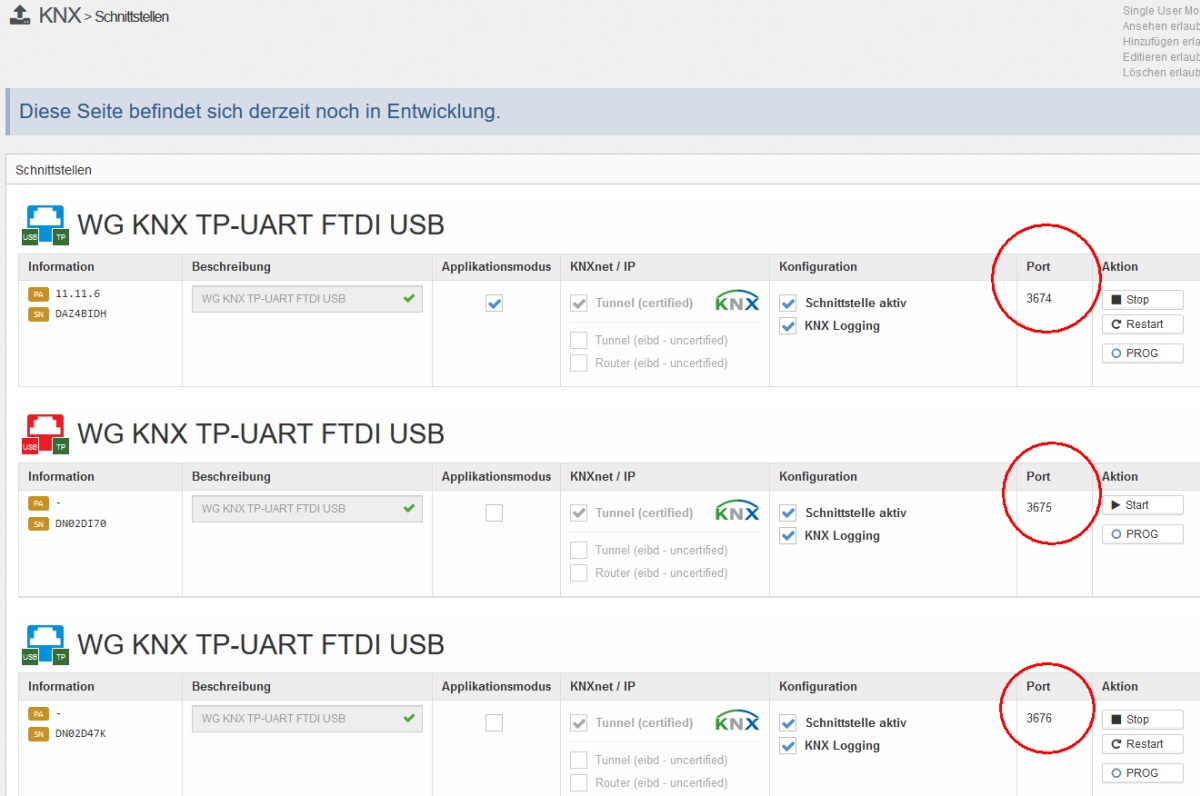

Wichtiger Hinweis: Der Container erwartet standardmäßig die KNX/IP-Schnittstelle am Port 3700. Die Info, mit welchen Port die jeweilige Schnittstelle ansprechbar ist, findet man im Timberwolf hier:
Gegebenenfalls ist der Port in portainer => container => edit => ENV anzupassen:
KNX_INTERFACE	iptn:172.17.0.1:3700
