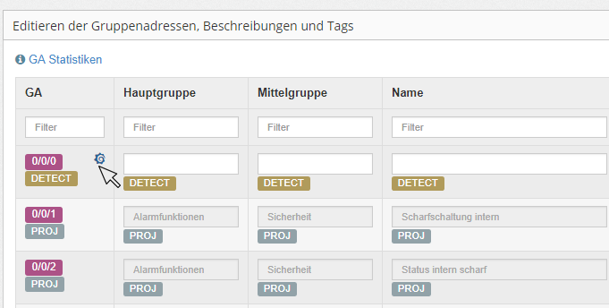

  • Im GA- und PA-Editor ist jeweils links oberhalb der Filtereinstellungen ein Direkt-Link zu Grafana "GA-Statistiken" bzw. "PA-Statistiken".
  • Nähert man sich einer GA/PA in diesen Editoren, so erscheint ein weiteres kleines Grafana Symbol.
