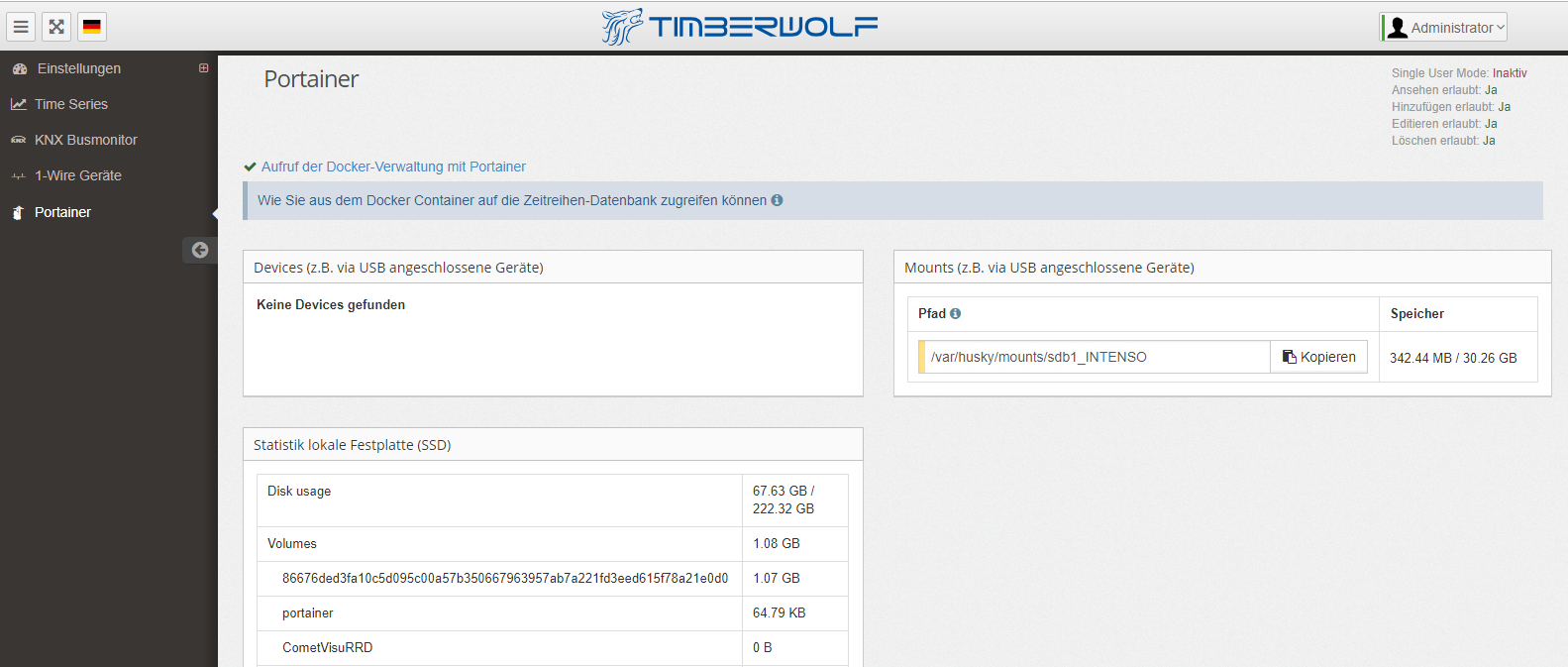

Das Menü "Portainer" zeigt angeschlossene Geräte als auch erstellte Mounts (inkl. Speichergröße) am TWS an. Des weiteren wird eine Statistik über die Speichergröße der vorhandenen Container und Images dargestellt.
Seit Beta16 wird für Container auch der Zugriff auf die interne InfluxDB Datenbank ermöglicht. Durch Aufklappen der Information unter i erhält man Benutzername und Passwort für den Lesezugriff auf die Datenbank.
Mit dem Link "Aufruf der Docker-Verwaltung mit Portainer" wird die Weboberfläche von Portainer aufgerufen.
Hinweis: Die Anmeldung am Portainer erfolgt mit dem Benutzernamen "portainer" und dem Admin-Kennwort vom Etikett des Timberwolf Servers.
