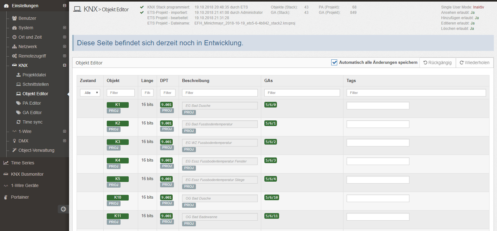

Die folgenden Screenshots sollen einen Eindruck geben, wie GA, PA und Objekte am TWS weiter mit Tags versehen werden können, um die weitere Arbeit in verschiedensten Ansichten einfacher zu gestalten. Die Tags erlauben es nach Gruppen von GAs/PAs zu Filtern und diese schnell aufzufinden.
Obj. Editor
Es werden alle in der ETS aktivierten und mit GA verknüpften Objekte angezeigt.
Folgende Attribute der Objekte werden in der Tabelle dargestellt:
  • DPT und Länge in bits
  • Beschreibung
  • Zugewiesene Gruppenadresse(n)
  • Beliebige Tags können jedem Objekt zugewiesen werden
Allgemein: Die Tags erlauben es nach Gruppen von GAs/PAs zu Filtern und diese schnell aufzufinden

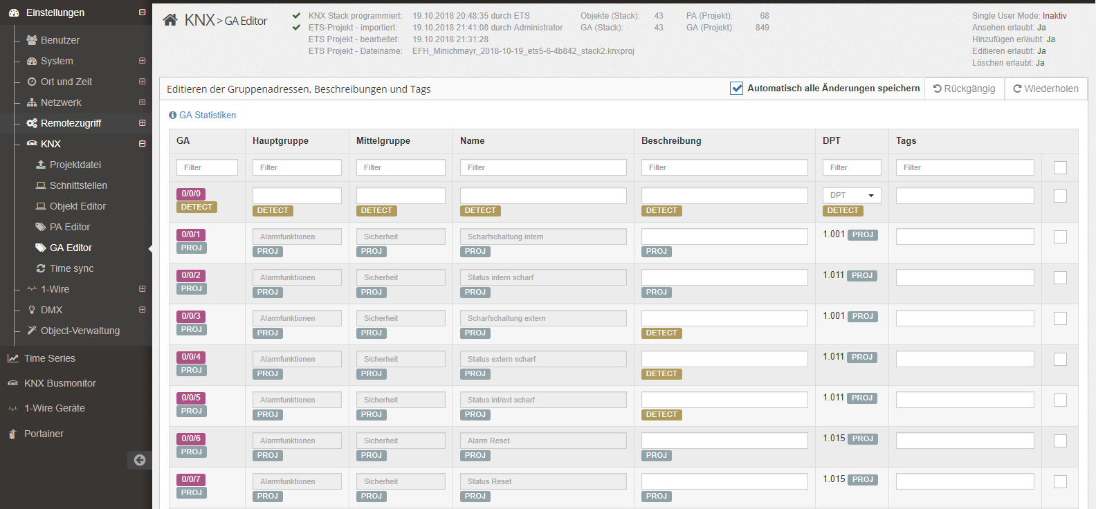

GA Editor:
Es werden alle aus der ETS importierten Gruppenadressen inkl. DPT, Bezeichnung für Haupt- und Mittelgruppe bzw. Name der GA und Beschreibung aus der ETS angezeigt.
