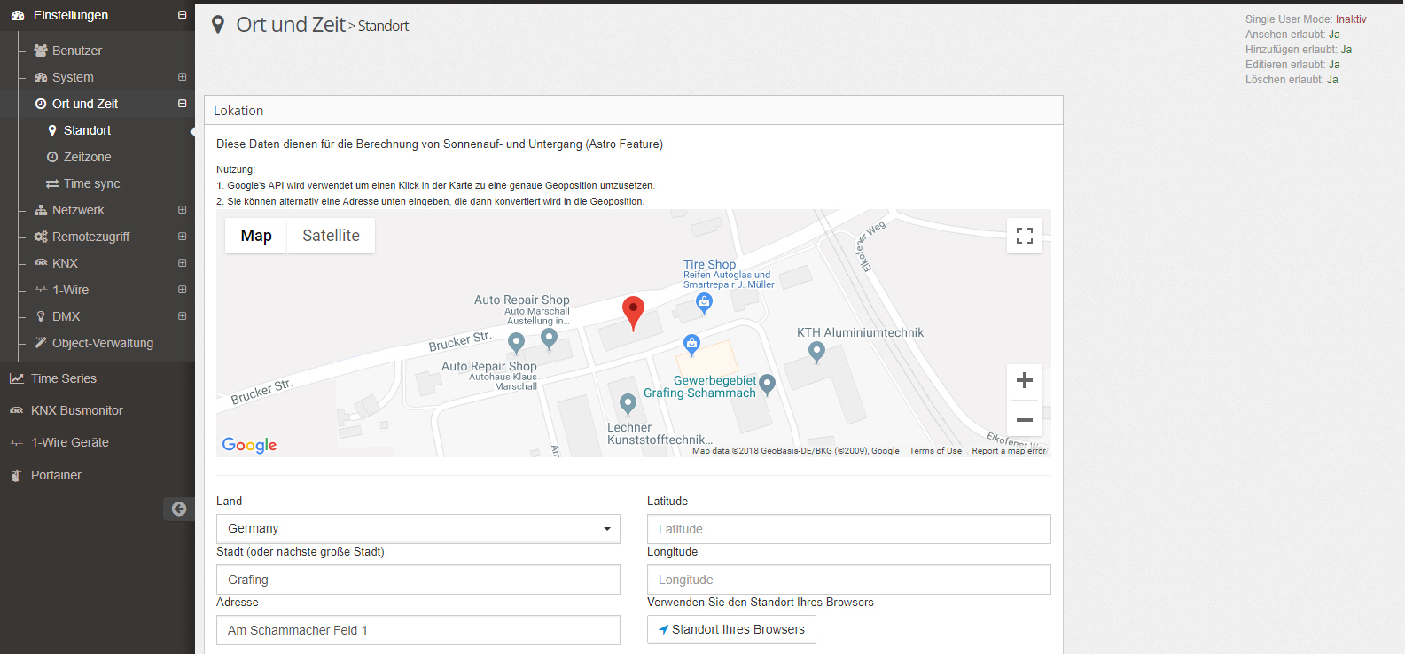

  • Standort: Durch Eingabe der Adresse oder der GPS-Koordinaten wird der Standort des Timberwolf Servers festgelegt. Diese Information ist zB. für künftige Astrofunktionen (z.B. zur Steuerung der Beschattung nach Sonnenstand) erforderlich.

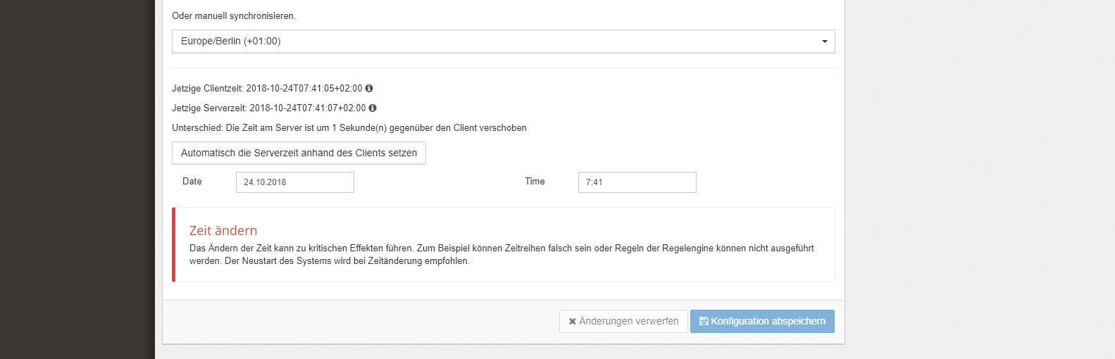

    • Zeitzone: Standardmäßig wird die Zeitzone automatisch abhängig von der festgelegten Position festgelegt. Alternativ kann die Zeitzone manuell festgelegt werden. Zusätzlich kann die Zeit zwischen Server und Client abgeglichen werden, sofern keine Synchronisation der Serverzeit über NTP oder KNX erfolgen kann.
