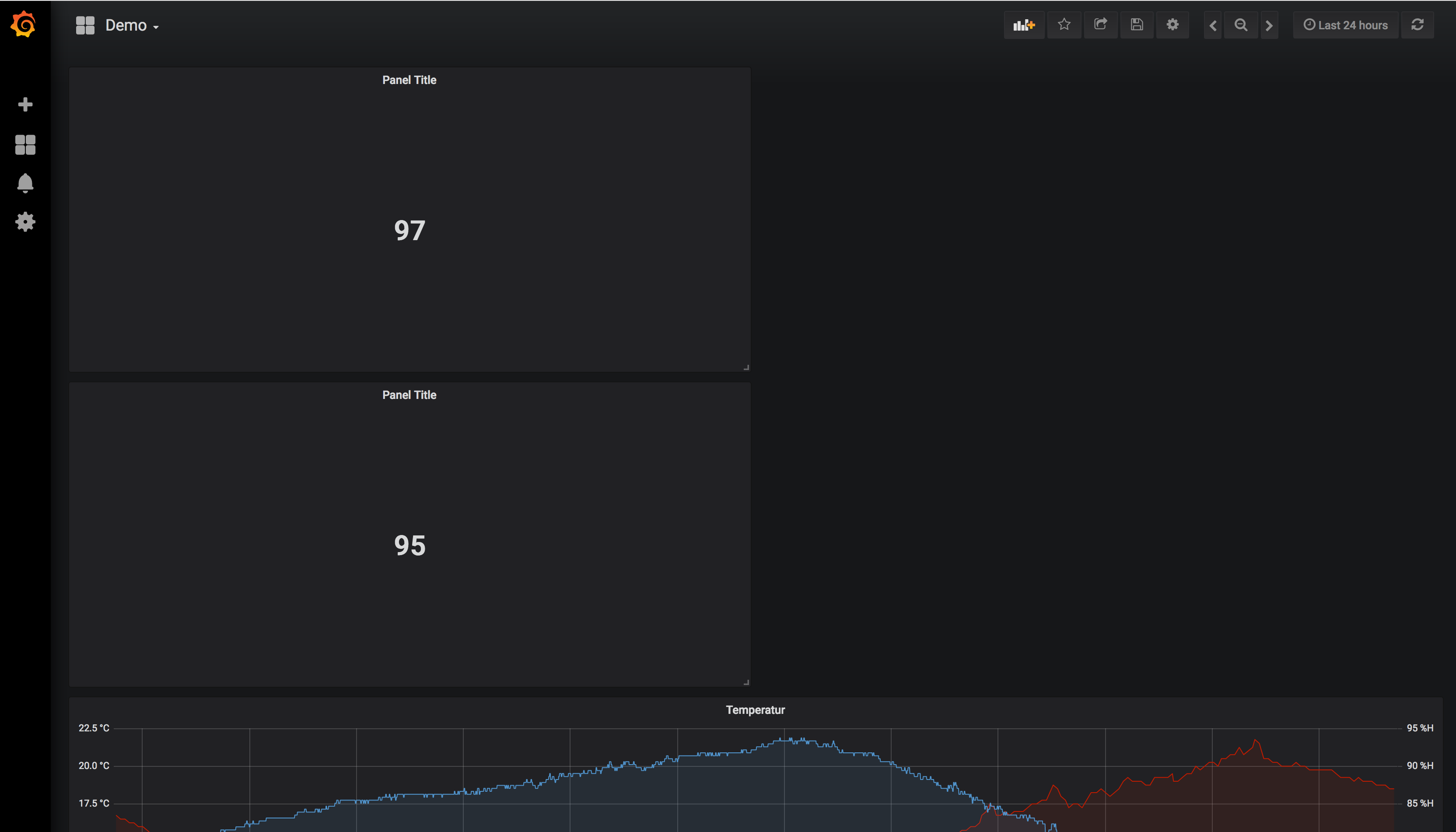

1. Zwei neue Panels zum bestehenden Dashboard hinzufügen
Mit dem "Chart" Symbol, in der Symbolleiste oben rechts das äußerst linke Symbol, kann ein neues Panel zu einem bestehenden Dashboard hinzugefügt werden. Nach dem Klick auf das Symbol erscheint eine Übersicht, in der der Typ des neuen Panels gewählt werden kann. Dort das mittlere Symbol aus der oberen Reihe (Singelestat) auswählen.
Daraufhin wird in der obersten Reihe des Dashboards ein neues Panel mit einem einzigen Zahlenwert angezeigt. Der angezeigte Wert ist zunächst wieder ein Testwert. Das Ganze noch einmal wiederholen, so dass zwei Panels mit je einem Zahlenwert untereinander angezeigt werden.
2. Positionieren der Panels
Die Panels lassen sich per Drag & Drop positionieren. Dazu mit der Maus in den oberen Bereich des Panels zeigen, woraufhin die Titelleiste des Panels etwas heller dargestellt wird. In diese Titelleiste klicken und das Panel mit gedrückter Maustaste an die gewünschte Position ziehen.
Dabei lassen sich die Panels auch in nebeneinander, in einer Reihe, darstellen. Voraussetzung ist, dass die Reihe noch ausreichend freien Platz bietet. Falls erforderlich, vorher also die schon vorhandenen oder das neu hinzukommende Panel in der Breite anpassen.

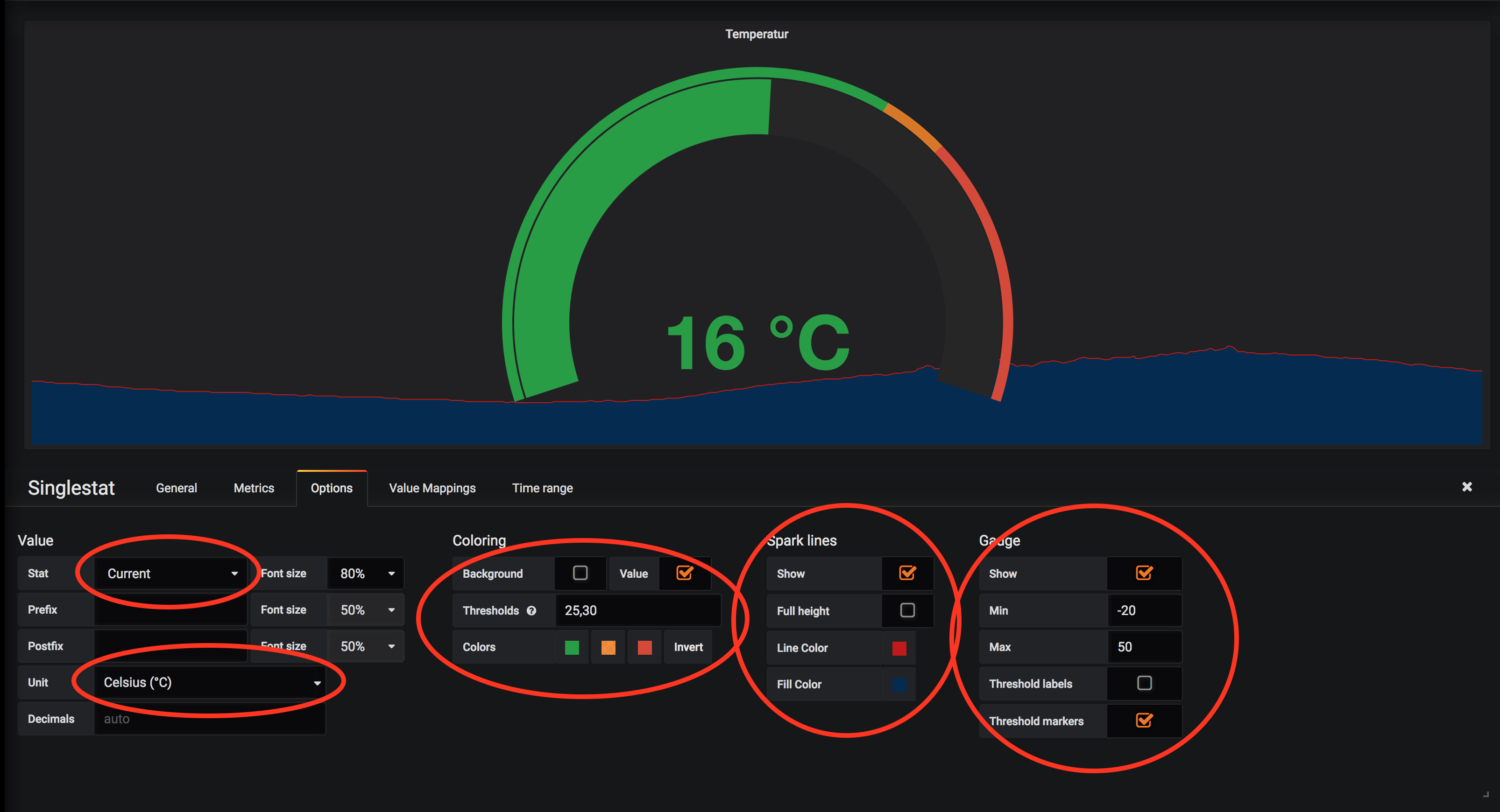

4. Festlegen des anzuzeigenden Wertes
Anschließend kann im Reiter "Options" unter "Value" angegeben werden, welcher Wert angezeigt werden soll. "Current" zeigt den aktuellen Wert, es wären aber auch Minimum, Maximum, der Zeitpunkt des letzten Eintrags in der Datenbank und noch einige andere Werte möglich. Dabei beziehen sich diese statistischen Werte jeweils auf den für das Panel festgelegten Zeitraum. Dies ist in der Regel der für das Dashboard ausgewählte Zeitraum. Er kann aber im Reiter "Time Range" des Panels auch individuell für das jeweilige Panel festgelegt werden.
Die Einheit wird unter "Unit" ausgewählt, für die Temperatur wiederum °C, für die Feuchte %H.
Auf dem gleichen Reiter kann unter "Coloring" eine Farben für Zahlenwert oder Hintergrund, in Abhängigkeit vom dargestellten Wert, festgelegt werden. Damit lässt sich z.B. eine optische Hervorhebung beim Über- oder Unterschreiten von Grenzen realisieren. Im dargestellten Beispiel wird die Temperatur unterhalb von 25°C grün, zwischen 25°C und 30°C orange und darüber rot dargestellt.
"Spark Lines" aktiviert, zusätzlich zum Zahlenwert, eine kleine Verlaufsgraphik. Die Farben könne getrennt für die eigentliche Verlaufsgraphik und die Füllung zwischen Verlaufsgraphik und X-Achse festgelegt werden.
Schließlich blendet "Gauge" eine zusätzliche analoge Anzeige ein. Diese Anzeige übernimmt die festgelegten Farben, wenn "Treshold Markers" aktiviert sind, werden auch die festgelegten Intervalle mit den dafür definierten Farben visualisiert. Zusätzlich können die Intervallgrenzen auch als Zahlenwert dargestellt werden.
