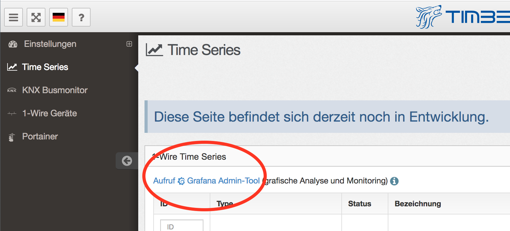

Grafana ist eine auf dem Timberwolf Server vorinstallierte Webanwendung, die im Browser bedient wird. Aufrufen lässt sich Grafana entweder über den Link auf der Seite "Time Series" oder direkt unter der folgenden Adresse: https://timberwolf145.local/proxy/grafana/?orgId=1
Die Seriennummer des Timberwolf Servers (hier 145) muss dabei an den eigenen Server angepasst werden. Der Link kann in den Lesezeichen des Browsers gespeichert werden.

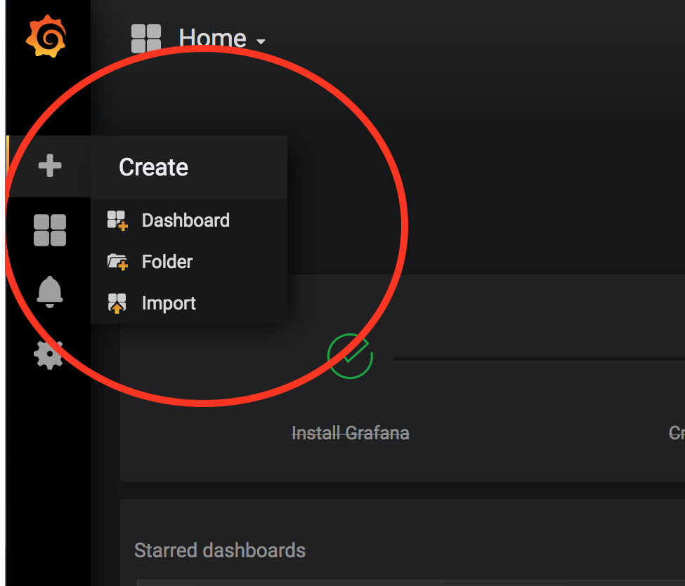

Ein neues Dashboard wird über das oben links auf dem Bildschirm zu sehende "+" Zeichen angelegt. Sobald die Maus darauf zeigt, klappt ein Menü aus in dem das Dashboard mit "Create Dashboard" angelegt werden kann.

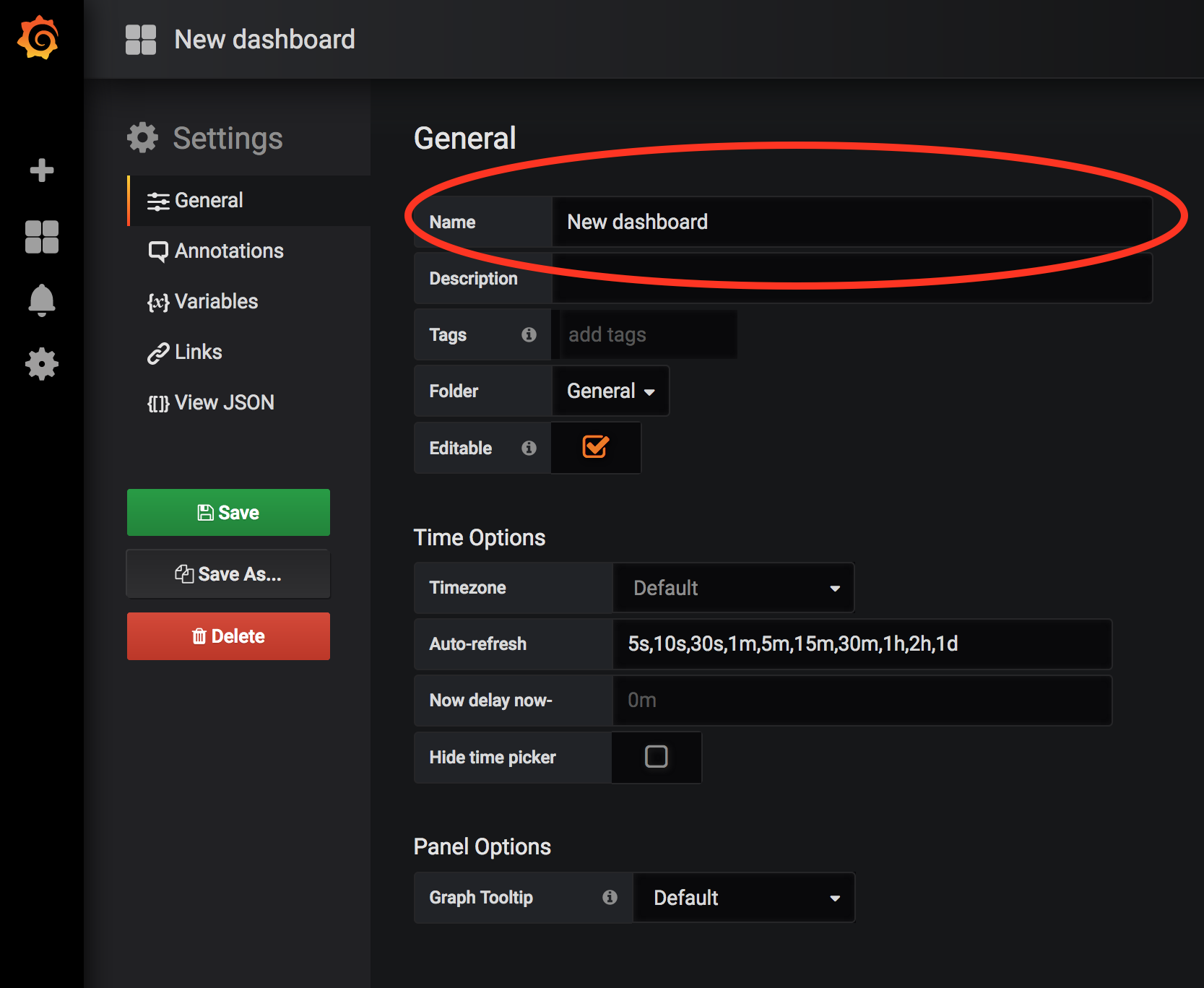

Der Konfigurationsdialog des Dashboards kann über das kleine "Zahnrad" Icon oben rechts aufgerufen werden. In dem sich öffnenden Dialog reicht es, zunächst einmal einen sinnvollen Namen für das Dashboard zu vergeben, in diesem Beispiel "Demo".

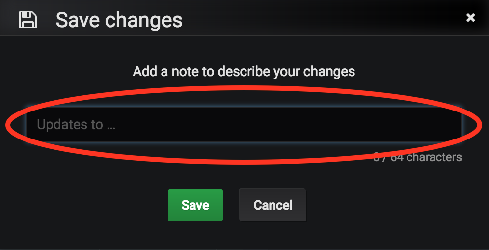

Jetzt kann das neu erstellte Dashboard zum ersten mal gespeichert werden. Dazu entweder die Tastenkombination Strg+S betätigen oder auf das kleine Disketten-Symbol oben rechts klicken. Die Ablage der Daten organisiert Grafana intern, es muss kein Speicherort ausgewählt werden.
Beim Speichern fragt Grafana nach einer kurzen Beschreibung der Änderungen, um diese später nachvollziehen zu können. Der Dialog kann aber auch leer bleiben.
An der Stelle auch der Hinweis, dass daran gedacht werden sollte, beim Arbeiten an einem Dashboard regelmäßig zu speichern. Auch wenn Grafana sehr stabil läuft, ist es sonst nicht auszuschließen, dass z.B. bei einem Absturz des Browsers die Arbeit vieler Stunden verloren ist.

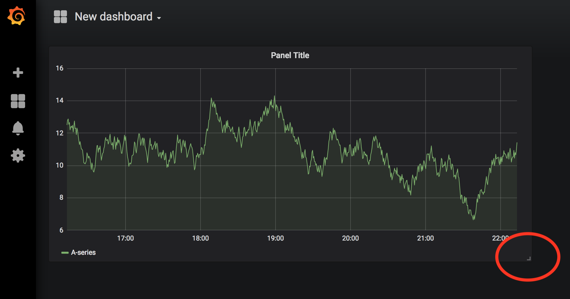

Die Größe des Panels kann in Höhe und Breite durch Ziehen mit der Maus an der unteren rechten Ecke geändert werden. In diesem Beispiel nimmt das Panel die volle Breite des Dashboards ein, es ist aber auch möglich, neben dem Panel ein weiteres in der gleichen Reihe darzustellen.

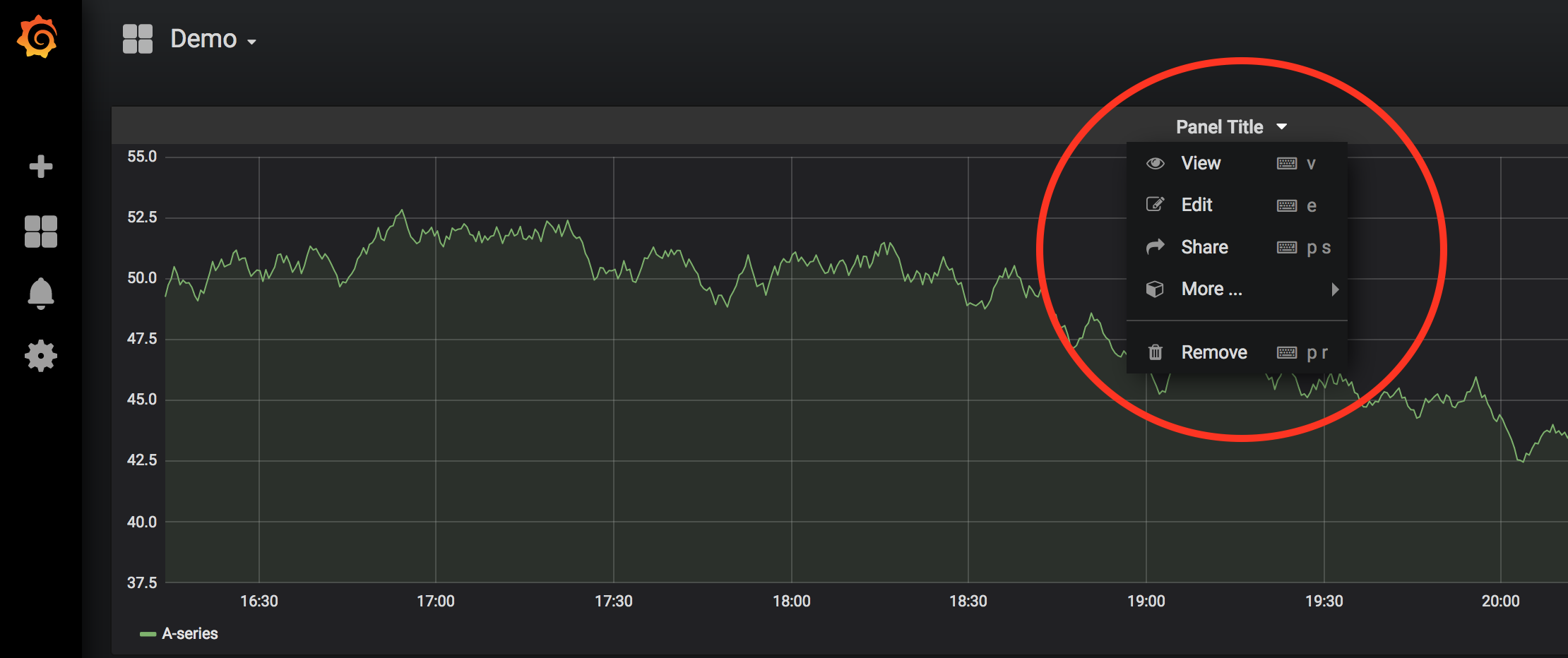

Zum Öffnen des Konfigurationsdialogs des Panels mit der Maus neben den Titel des Panels zeigen, woraufhin rechts neben dem Namen ein Pfeil nach unten eingeblendet wird. Wird darauf geklickt, klappt ein Menü aus, in dem "Edit" zu wählen ist".
Zunächst kann auf dem Tab "General" unter "Titel" ein Name für das Panel festgelegt werden, in diesem Beispiel wurde "Temperatur" gewählt.
